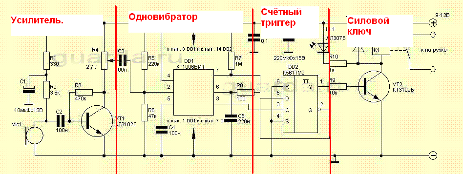

Собрал схемку "переключатель звуковой" чёто не работает, реле срабатывает сразу при включении и больше никакой реакции, мож кто знает вчем тут дело плиз..

А там стоит таймер 555-й и триггер :) Это же, типа цифровые микросхемы :)
Что касается того, что оно не работает - надо смотреть, налаживать.
Прежде всего, отцепляем транзитор от триггера - смотрим, работает - не работает. После этого, возвращаем транзистор на место, отцепляем триггер от таймера, смотрим - работает- не работает. Если все работает, то смотрим сам таймер - при каждом хлопке он должен выдавать одиночный импульс - это лучше всего смотреть по осциллографу.
Вот как то так. Надо просто как-то предметно обсуждать этот вопрос, а то просто "не работает" - ну что тут скажешь? Может не работать от чего угодно. :)

Вот я разбил схему. По этим отдельным кускам потом её и настраивать нужно, но эти куски и по отдельности можно проверить. Видите, на входе элементарный усилитель. Потом стандартная схема одновибратора, затем D-триггер в режиме счёта. Потом силовой ключ.
Про одновибраторы здесь почитай. Всё равно я буду это же, только корявым языком пересказывать.
http://www.radiokot.ru/articles/01/
http://www.radiokot.ru/articles/04/
http://cxem.net/beginner/beginner50.php
http://cxem.net/beginner/beginner51.php
У тебя звуковыми импульсами с усилителя запускается одновибратор для устранения ложных срабатываний. Импульс с одновибратора переключает триггер. С помощью R4 выбираешь порог срабатывания и всё.

Спасибо за советы и ссылки, всё заработало!!!ура)))) только вот ещё одна проблема появилась...
на какую нагрузку можно вешать этот переключатель??? что влияет на режим...реле или блок питания???
подключил лампы дневного света...но похоже мощи не хватает...стартеры токо загораются...а если лампу вручную включить,
переключатель работает и можно выключать хлопком..питание осуществлено трансформатором на 12в/200мА...
может транс малой мощности?в общем подскажите что делать...)))

Там реле - обыкновенное реле, которое, замыкая контакты, подает напряжение на нагрузку. Мощность нагрузки зависит от той мощности, которую могут коммутировать контакты реле. Но даже если она и больше, то все равно реле будет коммутировать такую нагрузку, просто через некоторое, довольно непродолжительное время, контакты обгорят и перестанут работать.

просто когда я подключаю нагрузку и хлопаю....прибор включается...а через секунду выключается....вот в этом дело. :shock:
а если без нагрузки то все нормально переключается...

Нагрузка и схема питается от одного источника?

да....наверно из-за этого....?

Скорее всего. Попробуйте запитать от разных.

попробывал...заработало, только вот через раз срабатывает....но если убрать одну лампу(а у меня их две..лампы дневного света),то хорошо работает...ну да ладно, всем спасибо. В добавок хочу поделиться печатной платой...правда под мои детали заточена...и там стабилизатор стоит...но его можно убрать

Лампы дневного света создают довольно сильную помеху при включении - попробуйте запихать сам выключатель в металлический корпус, соединив его с общим проводом. Возможно, это поможет.
