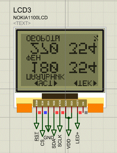

А то что на дисплее зеркальное изображение
зеркальное это так и должно быть? или это глюк ISIS?
Это в симуляторе так, на практике все корректно отображается.
