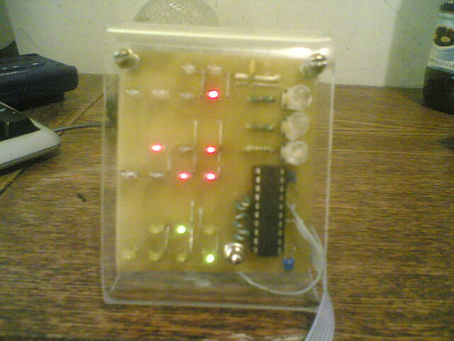

Сделал бинарные часики на Attiny2313 но настроить никак не могу. Число сравнения не работает сколько не меняю все равно отстают на 13 сек за минуту.

А вот собственно и сам девайс в сборе. Кому понравиться могу скинуть схемку и ПП.
