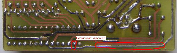

Я сразу рассчитывал на питание от USB поэтому с пульсациями не боролся. Пробовал ставить емкость 470мкф в питание (место под нее видно на моей плате), но с ней контроллер запускался нестабильно, пришлось ее убрать. Если питать от отдельного блока питания, то нужен стабилизированный блок питания с напряжением 5В и током не менее 300мА. Желательно также на вывод reset контроллера подключить цепочку сброса как на схеме, но у меня и без нее нормально работает.
Кнопка NEXT коротит, исключил ее, оставив только AUTO.
Попробуйте вынуть контроллер и замерить сопротивление между выводами 2 и 7 панели. Проводник цепи +5В на плате идет как раз рядом с проводником кнопки NEXT. Возможно у Вас там КЗ (см. вложение).
Комментарий к файлу: Возможно там КЗ
1.jpg [69.1 KiB]

Дело было не в бобине!!!
ВСЕ МК ЦЕЛЫ!!!
Сбой программы шел из за отсутствия емкости C1.
На плате ее нет, а удостовериться было лень...
Обнаружил это когда в очередной раз "КАЮКнулся" МК.
Перепроверил, нехватает, запаял, заработало.
Видимо шел сбой программы от этого.
Попробовал подсоединить кнопку NEXT, чем черт не шутит, ЗАРАБОТАЛА и кнопка.
В общем проект ОТЛИЧНЫЙ!!!
Еще раз СПАСИБО АВТОРУ!!! :beer: :beer: :beer:

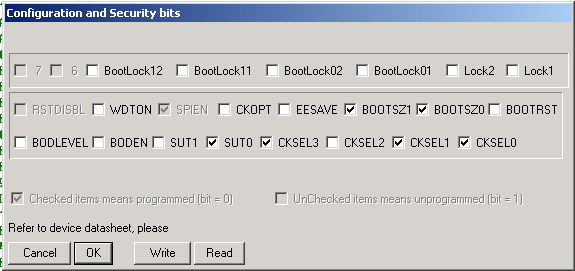

Максим85
Обнаружил на схеме в статье ошибку! Правый по схеме вывод резистора R1 должен быть подключен к +5В, а верхний по схеме вывод С1 должен быть подключен к общему проводу. К счастью в приложенной к статье печатке этой ошибки нет.
Прошу меня простить за невнимательность. Обязательно отправлю администраторам обновленную схему.
Выкладываю скрин fuse битов для PonyProg. Он соответствует тактовой частоте 8Мгц (CKSEL3..0 установлены как 0b0100). Если кому-нибудь больше понравится работа на тактовой 4Мгц, то CKSEL3..0 нужно установить как 0b0011.
Комментарий к файлу: Скрин fuse битов для PonyProg. Тактовая 8Мгц.
fuse.jpg [38.77 KiB]
