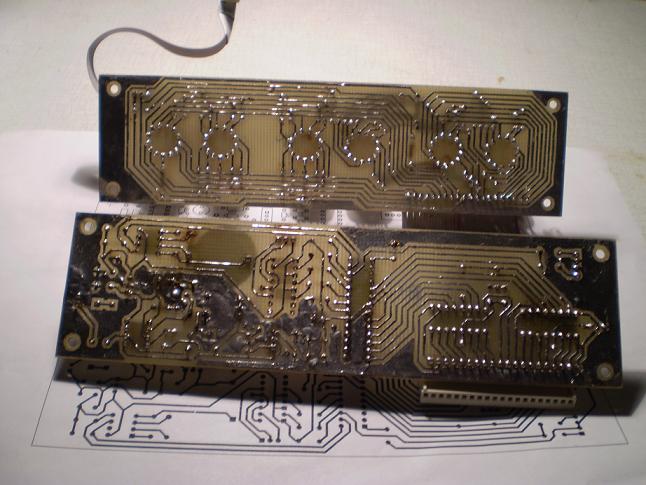

Привет всем котам! :)
Часы, ранее представленные товарищем Lun, наконец-то обрели собственную плату! :) Теперь дело за корпусом…
В изначальную схему (SunnyClock 2) были внесены некоторые изменения, на которых я хочу остановиться подробнее. Задумано было собрать простые часы, без будильника и «мигающих точек» ИНС-1. Поэтому в схеме нет резонатора BA1, индикаторов H1-H4 и их «обвязки» - Q2, Q3, R12, R13, R20-R23. Номинал С12 изменен на 0,1 Мкф. Разъемы X1 и X4 не ставил за ненадобностью. Вместо индикаторов ИН-12 использованы ИН-14.
Конструктивно часы собраны полностью на DIP элементах и на 2-х односторонних платах, поэтому много проводков-перемычек. Ширина дорожек и зазоров между ними 0,75 мм. Думаю, максимальная простота конструкции может заинтересовать начинающих котов (вроде меня :)).
Платы разведены в DipTrace. Измененная схема, «печатки» плат в формате XPS, схема расположения деталей – в прицепе.
Интересны ваши замечания и предложения :)

Физиолог писал(а):
Алексей а подскажите почему часы останавливаются? Если нажать не сильно на плату то светятся только нули, могут вообще остановиться и тогда кнопки щелкаю кнрпки они начинают идти, постоянно сгорает транзистор который отвечает зи ИНС 1 и они тухнут, КЗ наверное гдето возникает?
Похоже на плохие контакты (холодная пайка, непропай контактов элементов (из серии "забыл"), трещины в дорожках, канифоль в контактах кроваток - всё что угодно). Если есть подозрение на непропай - пропаяйте это место ещё раз. Пользуйтесь жидким флюсом типа ЛТИ-120, который после монтажа удаляйте спиртом или "галошей". Найдите то место (область), деформация которой приводит к сбою работы часов и внимательно осмотрите его на предмет неконтакта. Посмотрите на монтаж Uksare и ориентируйтесь на такое качество.
Uksare, :beer: . Перемычек многовато и из программы надо лишнее выкинуть. Большая высота - дело вкуса.

Да, перемычек много :( Но лучше развести дорожки у меня не получилось, а делать двухстороннюю плату в домашних условиях не рискнул :)
Зазор между платами ограничен высотой разъемов, транзисторв и электролитов. Если похимичить с разъемами, а высокие детали "уложить" - его можно уменьшить!
Программой-прошивкой сейчас занимается товарищ Lun. Как будет готово - выложим :) Против будильников в принципе ничего не имею :) , но хотел убрать "точки", а одно потянуло за собой другое...

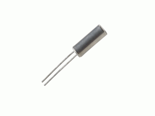

И что касается точности хода - DS1307 у меня раньше стояла на панельке, в процессе сборки/отладки часы за месяц уходили "в сторону" на 5-6 секунд (время сверял на http://time.in.ua/). Кварц обычный, китайский. Сейчас убрал панельку, надеюсь - поможет. Наблюдаю :)
Вопрос к знающим: использую вот такой обычный кварц, имеет ли смысл заземлить его корпус?

 Заголовок сообщения: Re: Часы Sunny_Clock.
СообщениеДобавлено: Чт мар 15, 2012 14:33:15
Рейтинг сообщений: 201
Сообщений: 2472
Откуда: Омск
У меня заземлены кварцы, а толку? Одни часы неточность полсекунды в день, у других 2 секунды.
Всё в большой степени от кварцев зависит.

ну "где-то кто-то" ругался на паразитную ёмкость... кварц буду напаивать прямо на 1307, выводы чуть обрежу, а дальше оберну и повешу в фольгу от сигарет, предварительно заземлив.
