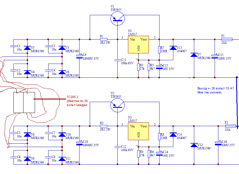

СообщениеДобавлено: Вт янв 23, 2007 09:12:12
Зарегистрирован: Ср ноя 29, 2006 15:43:34
Сообщений: 218
Откуда: Киев (троещина)
Мерял на плате ровно 35 вольт
А можно в дальнейшем использовать такую схему?
Комментарий к файлу: Плок питалова для усилка
pa100_supply.gif [20.93 KiB]
Нет? Нет? А вот и Дааааа)
СообщениеДобавлено: Вт янв 23, 2007 11:05:22
Админ
Карма: 109
Рейтинг сообщений: 458
Сообщений: 10815
А зачем? Вполне дотаточно трансформатора, диодного моста и конденсатора.
+/-35 вольт в принципе хватит.
