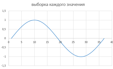

Итак, у нас есть таблица, допустим из 256 значений синусоиды.
Если индекс = 1 ( т.е. приращение указателя, который берет значения из таблицы) это позволяет генерировать звук частотой F = (T0CLK/510/256).
256 - количество данных в таблице, максимальное 510 количество значений счетчика.
Этот то, что было в прошлом примере.
Если мы будем увеличивать индекс на 2, то весь массив будет пройден вдвое быстрее, т.е. получим частоту F*2 , если будем увеличивать индекс на 3, то получим частоту F*3.
Полностью здесь автор "САБ" даже с расчетами объясненяет как зависит частота от шага выборки:
http://chipenable.ru/index.php/forum/2- ... -shim.html
Надо понять как этот пример работает.
Т.е. имея всего лишь одну таблицу можно по ней генерировать звук в большом диапазоне частот.

FreshMan писал(а):
при увеличении индекса наша синусоида будет получатся более ломанной, менее гладкой ?
я так понимаю ?
Нет. При увеличении приращении индекса частота синусоиды повышается.
Вот смотри.
Берем таблицу и строим по ней синусоиду. Заметь за 20 отсчетов прошел всего один полупериод синусоиды:
Теперь значение из таблицы берем через одно:
За те же 20 отсчетов уже прошла полная синусоида, т.е. частота этой синусоиды в 2 раза выше, чем предыдущей.
Аналогично, если будем менять шаг выборки, соответственно будет меняться и частота.
Вот так все работает.

Одновременно таких нот может проигрываться до 6 штук.
Затем все 6 нот складыавются, умножаются на коэффициент громкости и уже результирующее значение отправляется в шим.
Чтобы звучало немного естественней в начале звучания данные берутся из специальной таблицы (а не из таблицы синусоиды) и добавляется огибающая: зависимость громкости от времени.
В конце звучания тоже добавляетс огибающая, чтобы звучание ноты плавно затухало.
Вот, собственно и все.
Можешь еще раз перечитать перевод статьи, надеюсь на этот раз будет более понятно.
