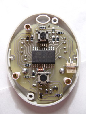

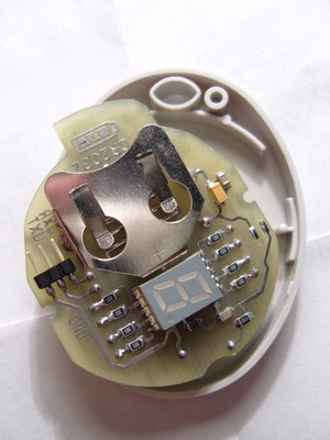

Огромное спасибо автору за предложенное устройство, давно нуждался в подобном эмуляторе. :beer:
Схема подкупила своей простотой, стабильностью к питанию и возможностью эмуляции двух типов ключей.
У нас по городу в большей массе стоят домофоны "VIZIT" (как оказалось практически все с ключами DALLAS). :(
"Метакомы" с "Цифралом" попадаются в небольшом количестве практически только в новостройках.
Собрал свою версию эмулятора переразведенную под корпус-брелок какой-то тайваньской фирмы.
Буду ждать новой версии эмулятор а с поддержкой ключей DALLAS.
Комментарий к файлу: Вид со стороны дисплея:

Комментарий к файлу: Вид со стороны МК:
top.JPG [42.83 KiB]

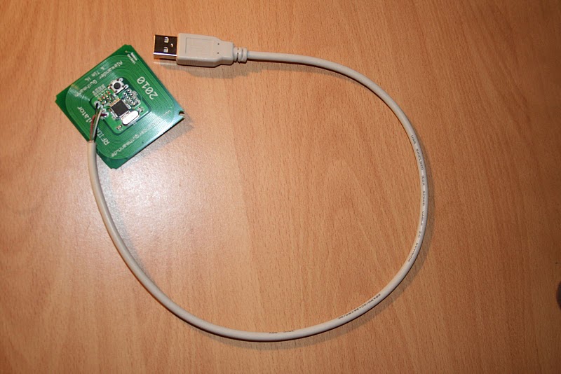

извините если не по теме
а бесконтактные ключи можно как нибудь эмулироать ?
для контактных ключей схему можно найти, а вот для без контактных схем не нашел
 Заголовок сообщения: Re: Эмулятор ключей домофонов "Цифрал" и "Метаком".
СообщениеДобавлено: Вт ноя 23, 2010 22:30:19
Зарегистрирован: Сб сен 05, 2009 19:34:54
Сообщений: 9
Вы имеете в виду RFID-карты или брелки? Можно, только это не так компактно будет выглядеть. В сети есть схемы как на PIC так и на AVR. Хотя есть и относительно компактные.
