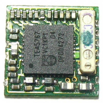

Решил повторить конструкцию, у товарища как раз обнаружился нерабочий плеер mp3, с радиоприемником на модуле GNT-703S на базе микросхемы TEA5767. Поиски распиновки модуля в интернете результатов не принесли. Фото модуля ниже. Может быть, кто поможет даташитом?
Модуль GNT-703S на TEA5767 003.jpg [84.33 KiB]
Модуль GNT-703S на TEA5767 002.jpg [87.75 KiB]
