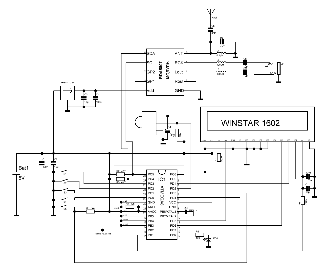

а это тоже часы,но с радио
управление атмега8,кнопок нет-все управляется с пульта
Архив
часы радио с пультом.zip [76.36 KiB]

Интересный вариант.
Хотелось бы полную схему, в каком нибудь более удобном формате.
Какое нибудь описание функций, управления и т.п.
С пультом это хорошо (понравилось как светодиод откликается на команды пульта, как в некоторых тв),
но если сели батарейки или кот сожрал пульт :) .
Ног свободных у атмеги полно, наверно все таки кнопки нужны.

pcb432 сделаем...сам думал добавить кнопки,корпус придется переделать

Присоединяюсь ! Хотелось бы полную схему варианта с пультом в более удобном формате.

Схема,пришлось изменить подключение дисплея
надо решать с кнопками-их можно сделать по более но стоит ли?
протеус и нех,пробуйте
12_10_2017.zip [42.5 KiB]
СХЕМА.GIF [33.63 KiB]
