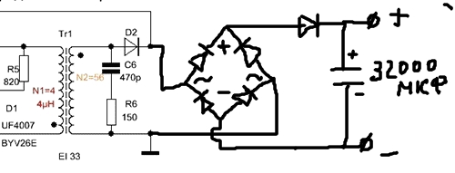

Усё решено сделаю две таких http://cxem.net/tesla/tesla10.php но только транзисторы поставлю IRF2907Z и первичку буду мотать не шестью по 0,7мм а пятью по 1мм а вторичку не 0,5мм, а 0,63мм . думаю хватит, а то уж ни схему сразу мощную не могу найти 2 дня как, ни на 2-х форумах не могут что то конкретное предложить фуф :sleep:
вот только как теперь быть с параллелезацией , я так понимаю нужно спаять диодный мост из HER308 повесить его на вторичку и потом еще один такой же HER308 диод последовательно на + или - ветку , и вторую схему так же.
первая картинка правильно? так надо?

 Заголовок сообщения: Не работает

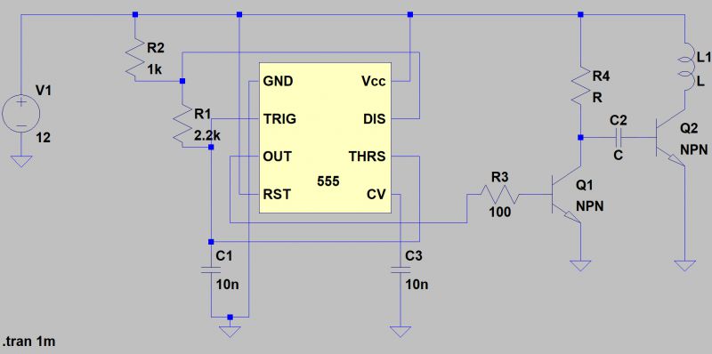

Всем доброго времени суток! Собрал эту схему за исключением неск моментов
http://radiokot.ru/circuit/power/converter/48/
1) Решил сначала попробовать от блока питания питать (за временным не имением аккума), но максимальный ток 2 А, поэтому резистор на базу 2.2 кОм
2) Опять же за неимением, а точнее за имением только цилиндрического феррита диаметром 10мм, сделал трансформатор на нем. Вторичка 100 витков эмалированной проволоки диаметром 0.3 мм, первичка поверх неё через слой изоленты 10 витков диаметром 1.1 мм
Питал от 5 вольт и зарядил кондёр 100 мкФ до 2 вольт.
Если сделать все так же как в схеме (ну и еще поставлю ограничительные диоды на 15 вольт, параллельно транзистору и питанию.), но оставить такой же как сейчас трансформатор, можно ли будет рассчитывать на значительное увеличение выходного напряжения? Стоит вообще с таким трансформатором продолжать? А то из 5 В 2 В делать не интересно)
Точнее, интересно смогу ли я получить напряжения около 400 вольт из 12 вольт с таким трансформатором.

А вы про зазор в статье читали?

Да читал, но так как у меня просто ферритовый стерженек, то я не обратил на это внимания. Этот зазор столь критичен? Что в нем такого? (не делал никогда трансформаторов, знаю только общие принципы, про кол во витков, сечение провода обмоток)
Правильно ли я понимаю, что такой тр-ор состоит из двух одинаковых ш образных ферритов, которые не прикасаются друг к другу?
Правильно.
При маленьком зазоре сердечник войдёт в насыщение, при большом индуктивность обмотки будет меньше чем нужно и упадёт КПД. На вашем сердечнике можно сделать, но КПД будет ниже.

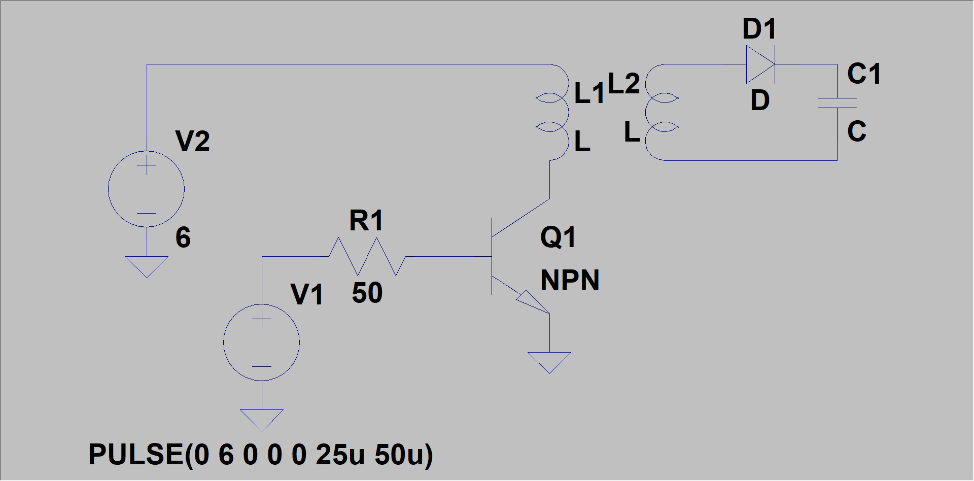

Добавлено after 6 hours 7 minutes 8 seconds:
Re: Повышающий преобразователь для зарядки конденсаторов гаусса
После небольшой серии экспериментов на макетке с такой же схемой как и у автора устройства (за исключением того что питал от 6 вольт и трансформатор на цилиндрическом феррите) получил вот что:
было
-12 и 100 витков (диаметры 1.1мм и 0.3мм соответственно). Заряжал конденсатор 100мкФ до 15 вольт
стало
-21 и 100 витков. До 30 вольт.
Вторичка (100 витков) на ферритовом стержне, первичка поверх.
Я удивился потому что думал, что чем больше соотношение витков вторичной обмотки к первичной, то тем выше будет получаться напряжение на вторичке. По каким причинам я уменьшив это соотношение (увеличив число витков первой обмотки) получил больше напряжение на выходе?
 Заголовок сообщения: Re: Повышающий преобразователь для зарядки конденсаторов гау
СообщениеДобавлено: Пт авг 11, 2017 02:58:06
Карма: 146
Рейтинг сообщений: 6059
Сообщений: 36292
Откуда: г.Мариинск
Просто витки и весь трансформатор должен быть рассчитан, а не взят с потолка.
Выходное напряжение зависит не от соотношения витков, а от энергии которая запасается в трансформаторе(в этой схеме).
