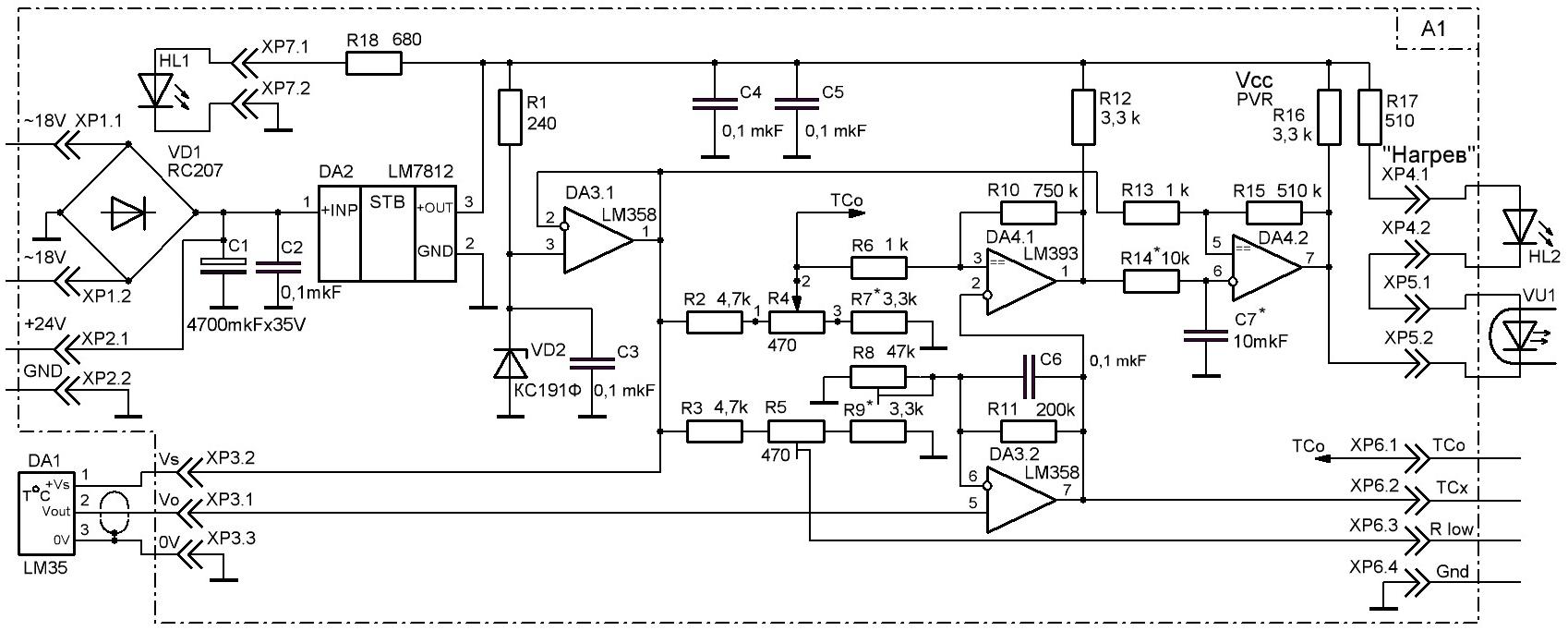

Один вопрос атору статьи "Два терморегулятора", не пытался ли перевести схемы на однополярное питание и применить другой тип датчика температуры?. К примеру я перебрал кучу вариантов пока получил схему, которая удовлетворила мои требования для простого, но надежного терморегулятора, правда она расчитана для бытового инкубатора на 100...200 яиц (см. прикрепленный рисунок).
Ris_2a.JPG [151.9 KiB]

Нет, не пытался. Требования к питанию не выдвигались. С двуполярным проще смещать шкалу. Например, ноль градусов- ноль вольт. Для бытового инкубатора не нужен широкий диапазон температур, поэтому можно использовать простые, даже не линейные датчики температуры- например, маломощный кремниевый диод.
