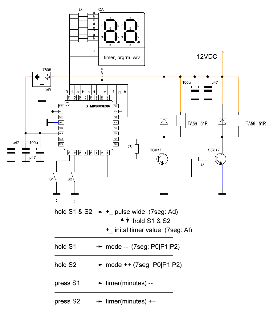

Сабж - http://radiokot.ru/circuit/digital/home/161/
к сожалению в статье нет точных данных о работе оригинального приборчика.
сделал пару собственных версий, на Tiny13A и другая на STM8S.
при 12V питании капсюли с сопротивлением 1600 Ом тоже неплохо работают. если использовать питание от сети то чтобы снизить вероятность поражения током лучше в качестве бп применить 7 - 9V источник питания бесшнурового телефона. он сделан на 50Гц стальном трансформаторе обмотки которого разделены каркасом, что намного лучше чем несколько слоёв микронной плёнки разделяющей обмотки импульсных трансформаторов в иип.

Здравствуйте! Какой вариант лучше? На Tiny13A или на STM8S? Как ощущения после их использования?

Здравствуйте.
вариант с STM8 оснащён таймером, что несколько удобнее. у него есть также регулировка заполнения шим, но похоже эта опция лишняя. чтобы оценить эффективность надо бы по хорошему ставить контрольные опыты, поскольу эффект "плацебо" должен присутствовать и здесь. на мой взгляд небольшая польза всё же есть.

Плацебо, конечно, никто не отменял, но оригинал прибора покупают не за копейки. Причем, свято веруя в чудодейственные свойства оного. В нашем случае лечебный эффект достигается за счет дешевизны прибора, разнообразием программ и, конечно же, того самого эффекта плацебо. Вариант на Tiny13 изготовил. Понравилось. Есть еще несколько вопросов:
- на STM8 тоже три программы или больше? Если меньше, то можно ли сделать больше?
- почему выход RST и два порта по схеме соединены вместе, разве не достаточно выход RST подтянуть к питанию?
- индикатор с общим анодом или катодом?
Спасибо за ответ.

насколько я помню программы там те же самые. а с reset-ом можете делать как вам удобно, здесь это не важно. я в последнее время беру и + и общий провод с соседних к ресету выводов, через резистор 1 - 10k и 1нФ конденсатор соответственно - устойчивость к помехам получается неплохая и разводка платы упрощается.
_____
индикатор CA, то есть сommon anode иначе говоря у него общими являются аноды.
число программ можно и увеличить, но я не вполне представляю за счёт чего. поскольку код программы открыт можете сами дописать дополнительные режимы если придумаете какие именно.
Я понял. Спасибо. Прочтите, пожалуйста, еще раз мой пост выше. Пока его редактировал, Вы успели написать ответ. :)
Ну, например, просто чередовать все три программы по очереди. Когда не знаешь, какая подойдет лучше для достижения макс. эффекта.
Если бы мог, Вас бы не беспокоил. :)
jeelman писал(а):
некоторые моменты возникает как бы резонанс
Может оно и так, но этот момент весьма мал по сравнению с продолжительностью временных промежутков некоторых участков программ с определенными частотами. Я бы эту Вашу программу с изменением частоты отнес бы больше к разминке перед применением какой-то основной, целевой.

Собрал на STM8. Первые две программы одинаковы с прибором на Tiny13, а, вот, третья оставляет желать лучшего. Какие-то пересвистывания и непонятные щелчки.

посмотрел. третий режим - псевдослучайный выбор частоты. в принципе работает как и должен.
То бишь есть вероятность повторения определенных частот и возможно редкое повторение других? Или повторения исключены, пока не пройдет весь набор?

предпочитаемых частот в этом режиме нет. вообще можно конечно использовать один излучатель как микрофон и включать аппарат в рабочий режим после анализа отклика, но это усложнит применение да и схему тоже.

Я имел ввиду то, что при случайном выборе числа результат может повторяться. То есть, при случайном выборе чисел от 1 до 9 число, например, 7 может повторяться в определенном промежутке времени, например, 5 раз, а число, допустим, 2 вообще не появиться. По-этому и спросил, о том, что частота повторяется при случайном выборе или при следующем значении предыдущее исключается из выбора?

да, может повторяться.
