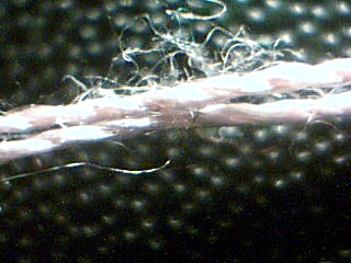

Прочитал эту статью с интересом, ибо подобная задача возникала еще несколько лет назад в экспертно-криминалистической лаборатории. Но тогда подобных устройств или не было, или они были не по ментовскому карм... бюджету :hunger: . Тогда я попробовал сделать для них нечто подобное из WEB-камеры Logitech V-UBB39 (0,3 MPix). Разрешение, конечно, не ахти, но ОЧЕНЬ хорошая оптика - не искажает. Правда, помимо изготовления кронштейна и подсветки пришлось доработать саму камеру - срезать ограничительный буртик на кольце фокусировки. Оказывается, у этой камеры огромный запас резьбы на объективе, где-то еще треть. Его можно выкрутить почти полностью, снять кольцо и пользоваться, как микроскопом. Увеличение, ессно, отстает от USB-микроскопа из статьи, но для тогдашних условий оказалось приемлемым. Представляю на ваш суд снимки, сделанные такой-же камерой, но с руки и без спец. подсветки (обычная "сберегайка").

Синтетическая нитка розового цвета.jpg [33.05 KiB]
