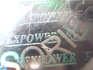

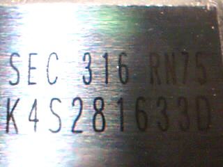

http://radiokot.ru/lab/otk/comp/02/
Прочитал эту статью с интересом, ибо подобная задача возникала еще несколько лет назад в экспертно-криминалистической лаборатории. Но тогда подобных устройств или не было, или они были не по ментовскому карм... бюджету :hunger: . Тогда я попробовал сделать для них нечто подобное из WEB-камеры Logitech V-UBB39 (0,3 MPix). Разрешение, конечно, не ахти, но ОЧЕНЬ хорошая оптика - не искажает. Правда, помимо изготовления кронштейна и подсветки пришлось доработать саму камеру - срезать ограничительный буртик на кольце фокусировки. Оказывается, у этой камеры огромный запас резьбы на объективе, где-то еще треть. Его можно выкрутить почти полностью, снять кольцо и пользоваться, как микроскопом. Увеличение, ессно, отстает от USB-микроскопа из статьи, но для тогдашних условий оказалось приемлемым. Представляю на ваш суд снимки, сделанные такой-же камерой, но с руки и без спец. подсветки (обычная "сберегайка").
Еще плата процессора FujiFilm F-402.jpg [34.03 KiB]
Синтетическая нитка розового цвета.jpg [33.05 KiB]
Плата процессора FujiFilm F-402.jpg [31.64 KiB]
ОЗУ FujiFilm F-402.jpg [24.37 KiB]
Акцизная марка 1.jpg [24.26 KiB]

Добавляю еще:
Надпись синей ручкой на бумаге.jpg [18.25 KiB]
Голограмма на АКБ мобилы.jpg [26.85 KiB]
Акцизная марка 2.jpg [30.62 KiB]
