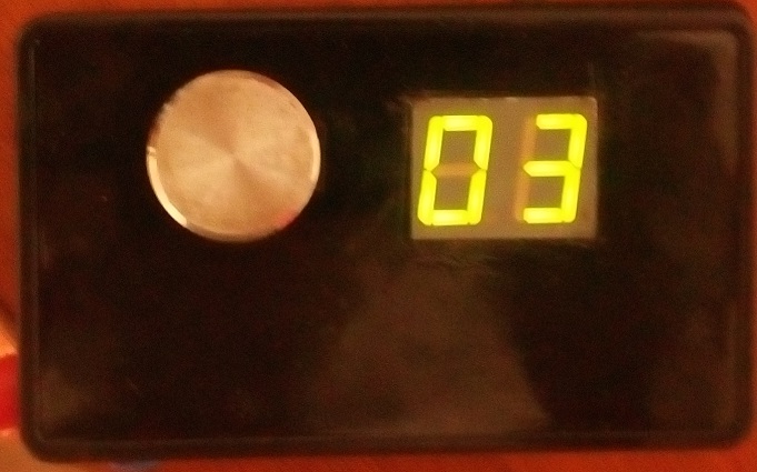

Доброго времени суток. Вопрос к автору таймера:
http://radiokot.ru/konkursCatDay2017/11/
Смущает индикация оставшегося времени, привычнее когда показывается большее значение остатка, а последнюю минуту уже в секундах. Например при выборе 2 мин. - на индикаторе показывает "2" пока не останется 1 мин. и уже потом с 59 сек. На видео же видно, что при выборе 2 мин. сразу показывается "1" целую минуту хотя по факту остаток может быть 1:50 (как вариант). Может коряво объяснил извиняйте.
А так таймер хороший без лишних заморочек. Хотел бы собрать, можно прошивку подправить?

Всем доброго времени суток!
Я тему сам специально не создавал. Обосновываю тем, что если кому будет интересно или появятся вопросы - тогда и появится тема.
Ничего странного в ней нет. Вы устанавливаете время отсчета в минутах. При старте таймера начнется отсчет времени. Индикатор всегда отображает время в минутах до окончания отсчета. Если, к примеру, вы выставили время 2 минуты, то после старта таймера на дисплее отобразится " 1" и будут мигать точки. Это показание означает, что до конца отсчета осталось БОЛЬШЕ одной минуты. Секунды в данном моменте не нужны. Вы же выставляете таймер на конечный отсчет заданного промежутка. Поэтому если во время отсчеты вы и глянете на индикатор, то вам будет достаточно увидеть остаток минут.
Точно также индикатор будет отображать и для любого интервала отсчета больше 1 минуты.
Поэтому и получается, с вашим примером, что при установке интервала 2 минуты после начала отсчета вы увидите на индикаторе " 1" и мигающие точки. Как только останется < 1 минуты, то на индикатор начнется выводиться время в секундах.
Точно также я постарался описать процесс и в статье.
Вот с моими выше изложенными пояснениями в какую сторону ее изменять? Я просто не понимаю
dima78 писал(а):
Причина та же?
Нет, причина была в другом. Попался энкодер с обратной последовательностью переключения контактов. Такое бывает, но редко. Программно поменял выводы подключения энкодера.
Также по просьбе одного из форумчан была сделана прошивка под индикатор с ОК.
Все прошивки я добавил к статье, но пока статью не одобрили к изменениям и раздел "Моя шерсть" недоступен.
Поэтому все прошивки (4 штуки) выкладываю здесь.
Комментарий к файлу: прошивки для таймера под индикатор ОА, ОК. С реверсом и без вращения энкодера
firmware.zip [6.85 KiB]

Доброго времени.
Не странная, вполне логичная. Я говорил - непривычная.
Просто в быту пользуемся давно собранным таймером в котором индикация малость отличается. К примеру при выборе 5 мин - "5" горит пока не останется 4 мин и так далее до 2, а в конце при переходе на отсчет последней минуты с цифры "2" переходит на 59 сек.
А тут просто непривычно, смотришь вроде осталась 1 минута, а потом переход и еще 59 секунд считает.
Непривычная для Вас, потому как вы пользовались другим таймером со спорной логикой работы индикации и к ней привыкли.
По этой логике идет пропуск 1 минуты, когда остается 60 секунд до конца отсчета. Она же не отображается? Да даже если и отображается, то на 1 секунду, по этой логике.
В общем с моей точки зрения индикация должна остаться такой, какой я ее реализовал. Мне ее логика работы понятна. Хотя по сути я тут ни при чем. Я делал таймер для родителей и им эта индикация тоже понятна. Если сделать по-вашему, то я со 100% уверенностью скажу, что мои родители ей будут противится.
