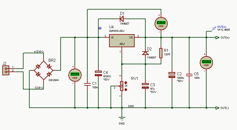

Как я понял, если использовать "постоянку" для накала, то цепь с транзистором Q1 я оставляю исключив только резисторы R1, R3? Просто мне попадались схемы со стабилизатором и со смещением, вот например как один из вариантов https://i0.wp.com/easytubeamp.com/wp-co ... ter002.jpg.
Начал компоновать схему в программе для дальнейшей разводки платы и столкнулся с тем, что есть экзотический элемент на данный момент. Это транзистор 2SA1776. Видимо 9 лет назад проблем с ним не было, а сейчас не найти. А у китайцев даже нет смысла покупать - все равно фуфло подсунут. Через поиск аналогов тоже ничего не находится, благо есть ресурсы на которых можно подобрать компоненты по параметрам. Вот нашелся такой вариант https://ru.mouser.com/ProductDetail/ON- ... tjYQ%3D%3D, надеюсь не ошибся с подбором, да и вроде в "ЧиД" имеется.
Да. Можно последовательную пару R5-R6 заменить одним резистором 330к.

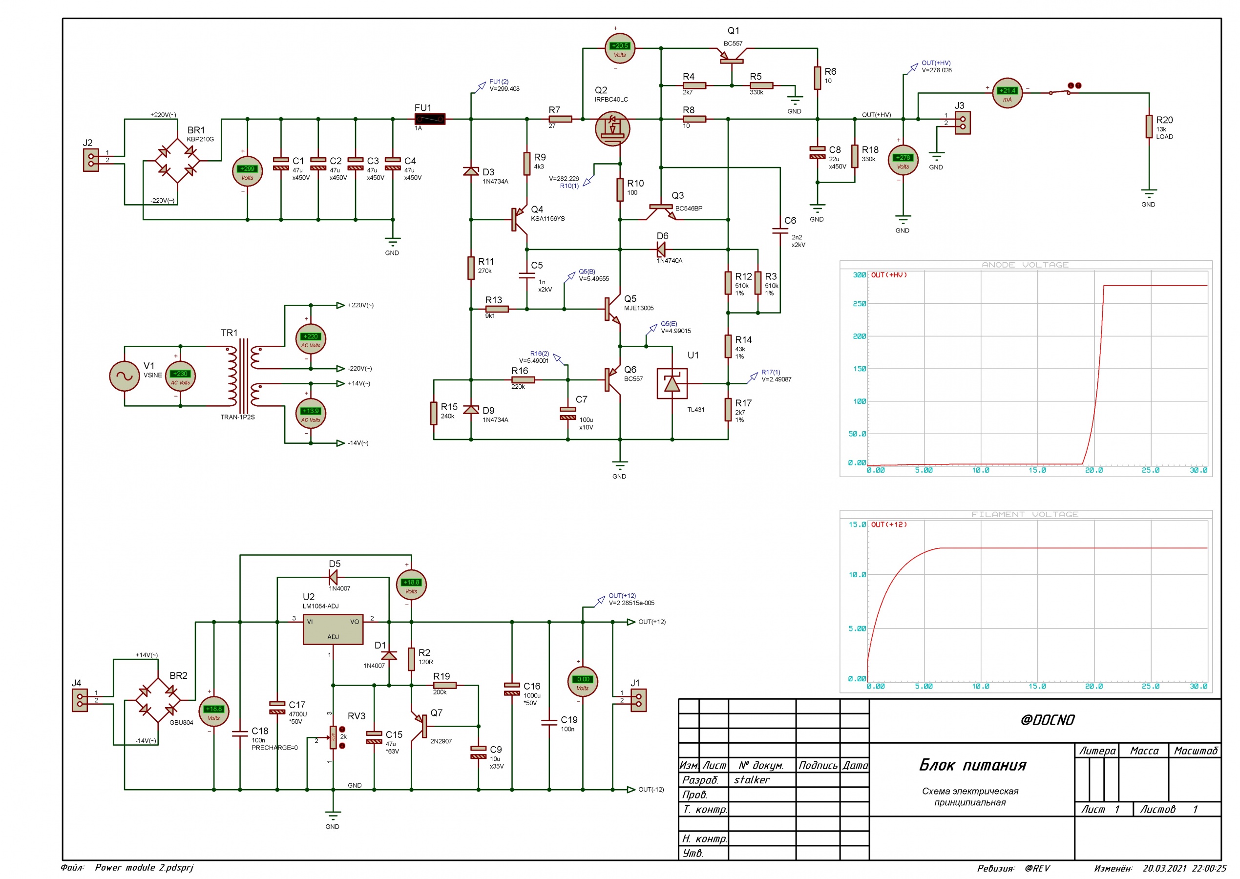

Собрал схему в симуляторе и как мне кажется, что то идет не так :dont_know: . https://img.radiokot.ru/files/92136/2guskgax82.jpg
Задержка "включения" возможно так и должна работать (порядка 20 сек.), а вот процесс нарастания напряжения мне кажется очень "крутой". Чем можно отрегулировать постоянную времени этой крутизны?
Так же не могу изменить выходное напряжение. Выше 236V не поднимается. И мне кажется на мосфете (Q2) "оседает" большое напряжение (52V). Пробовал изменять сопротивления в делителе как Вы описывали ранее - никаких изменений, кроме как на управляющем электроде TL431. В качестве нагрузки применил резистор на 3кОм.

Нарастание выходного напряжения в течение двух секунд мне крутым не кажется.
У вас стабилизатор не выходит на рабочий режим из-за недостатка входного напряжения: при правильной работе напряжение на управляющем электроде TL431 должно быть около 2.5В.
Поведение модели схемы выглядит странным: вообще-то, из-за недостатка входного напряжения, транзистор Q2 должен быть открыт и напряжение на выходе должно быть близким к напряжению на входе, а здесь, похоже, модель схемы остается в режиме стабилизации тока. Для того, чтобы понять, в чем дело, можно временно убрать R8, C11 и Q4, чтобы отключить задержку, и добиться перехода в режим стабилизации напряжения, подобрав (уменьшив) R12 или увеличив входное напряжение так, чтобы напряжение на управляющем электроде TL431 было около 2.5В, а выходное напряжение не менялось при изменении входного напряжения.

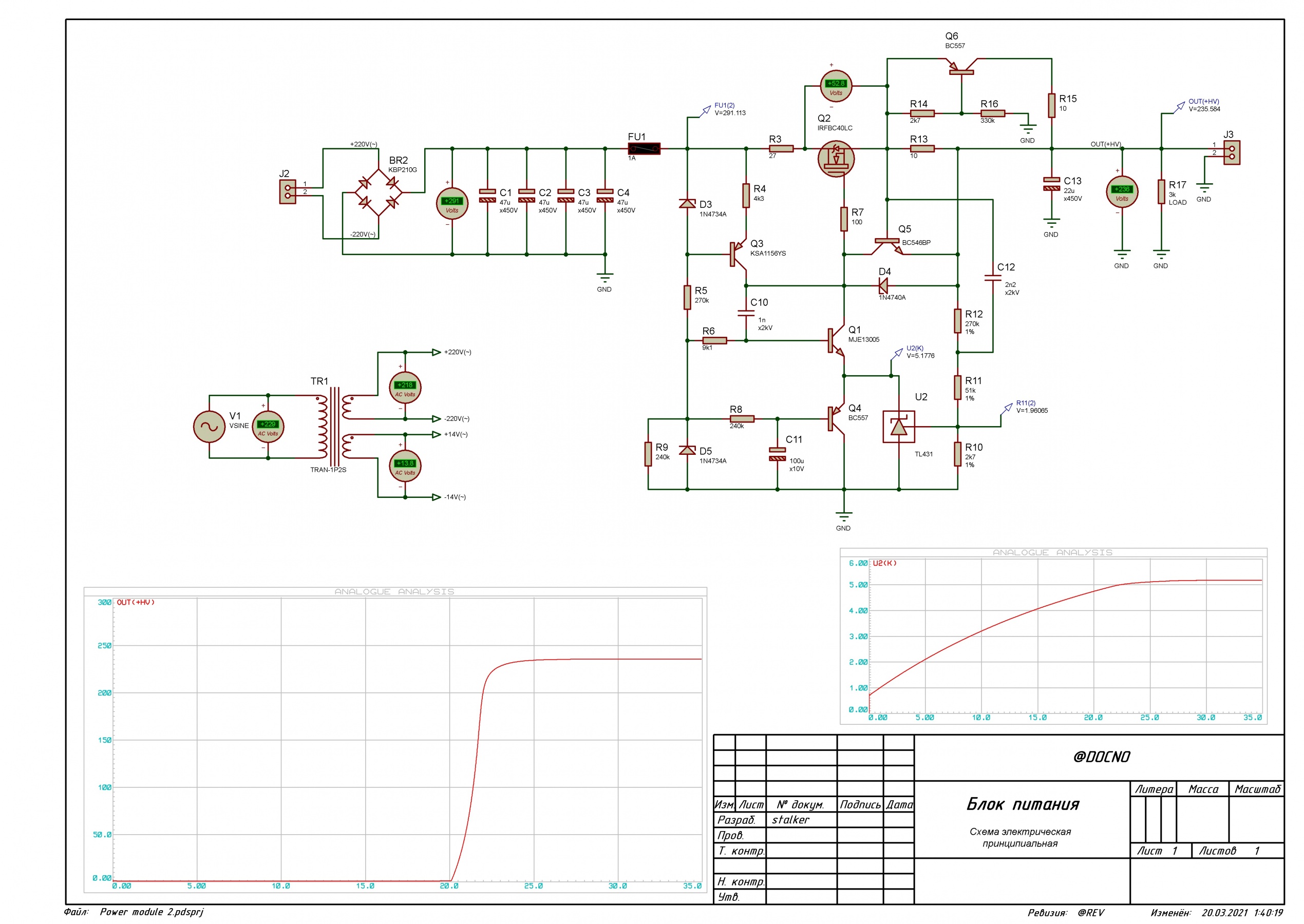

Кажется я понял где "собака зарыта". Методом "научного тыка" и немного логики понял, что выбрал неправильную (завышенную) нагрузку. При указанной нагрузке 3 кОм ток был около 78 mA. А это, как я понял, большой ток для анодных цепей. Встречались поделки со стабилизатором напряжения LR8K https://diyaudioprojects.com/Tubes/RIAA-Phono-Preamp/, а максимальный ток этого стабилизатора всего лишь 20 mA.
Смоделировал схему при разных сопротивлениях, чтобы понять (вычислить) максимально допустимую нагрузку. На этом рисунке https://img.radiokot.ru/files/92136/2gvb1lqg0q.jpg видно, что при нагрузке 3,5 кОм ток составляет 77,6 mA и напряжение соответствует вычислениям по формуле (см.exel). А на этом рисунке с нагрузкой 3,3 кОм https://img.radiokot.ru/files/92136/2gvb06o8j2.jpg ток изменился всего лишь на одну десятую 77,7 mA но напряжение просело на 16В с 272В до 256В. Если я правильно понимаю, то резистор R8 выполняет роль токового шунта для транзистора Q3. И при указанных номиналах на вашей схеме максимальный ток нагрузки можно принять 77 mA. А если потребуется бОльший ток, то можно изменить R8, например до 7,5 Ом? Но для этого и трансформатор потребуется с наибольшим током.
Надеюсь для моего фонокорректора будет предостаточно нагрузочной способности данного стабилизатора. Наверное продолжу "упаковывать" блок питания элементами цепей накала.

Все верно, это срабатывает защита от токовой перегрузки. В статье описан принцип ее работы. Для установки другого тока срабатывания, нужно изменить сопротивления резисторов R6 и R8, их параллельное сопротивление определяет ток срабатывания при нормальном выходном напряжении, а сопротивление R8 определяет величину остаточного тока при коротком замыкании на выходе.

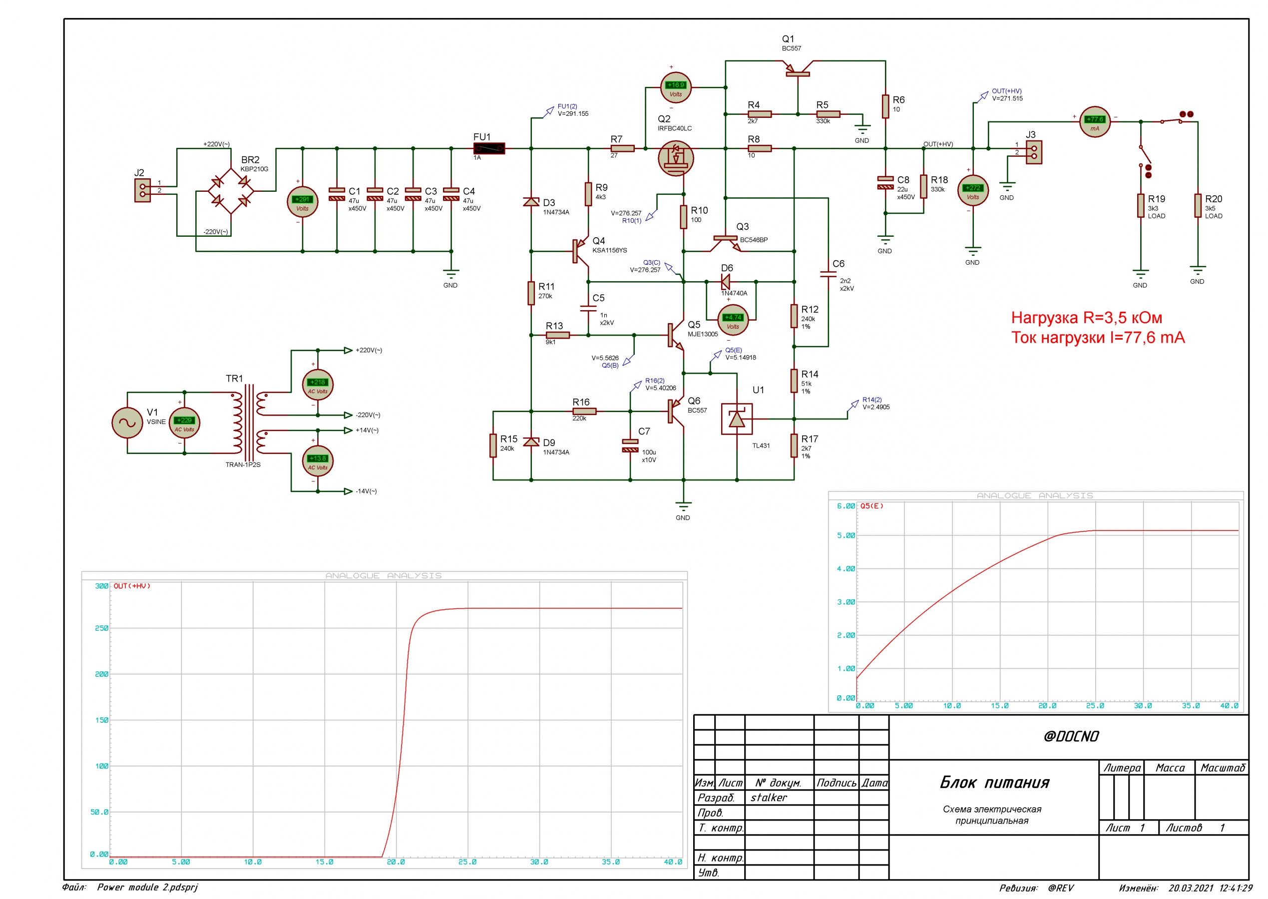

Дорисовал схему блока питания для будущего фонокорректора. Наверняка ее можно будет использовать и для других целей (преамп, усилок и т.п.) https://img.radiokot.ru/files/92136/2gvpfoxrf9.jpg
В стабилизаторе накала я все таки добавил элементы для плавного запуска. На графиках видно как происходит запуск каждого стабилизатора во времени по отношению друг к другу (специально сделал одинаковые интервалы). И все таки мне не очень нравится запуск анодного стабилизатора. Можно сказать резкое включение по сравнению с кривой накального стабилизатора. Может быть возможно как то "выровнять" эту крутизну? Есть еще пара вопросов. R15 стоящий параллельно стабилитрону D9 какую роль выполняет? Я не специалист в электронике, но при "сборке" схемы как то бросилось в глаза, что стабилитрон зашунтирован резистором. И вопрос по стабилизатору накала. Я нашарил несколько схем и создал своеобразный коктейль и даже не знаю правильно или нет размещен диод D1 и нужен ли конденсатор C15?
Так же хочу попросить у Вас маленькую консультацию по анодному напряжению для ламп. По каким параметрам задается величина анодного напряжения? Обязательно применять какое то целое значение, например 250V, 300V ? При создании схемы я "закладываю" параметры имеющегося трансформатора и анодное напряжение получилось примерно 278V. В реальности наверняка будет отличаться и придется корректировать к какой то величине. На сколько я понимаю, то надо плясать от блока питания (что получится), а потом надо будет подбирать резисторы как для анодов, так и для катодов, чтобы лампы правильно работали?
Повторю еще раз: в этом нет никакого смысла. Комплект ламп в усилителе из статьи проработал около 10 лет (усилитель работает каждый день по нескольку часов), лишь совсем недавно одна лампа (6Н2П) вышла из строя.
Он разряжает C7 до нуля, после того, как напряжение на нем становится меньше напряжения стабилизации D9. Таким образом схема задержки приходит в исходное состояние. Относительно медленный разряд сделан не случайно: задержка не происходит или становится короче при кратковременном пропадании питания. Цель задержки - избежать вредного влияния холодной эмиссии, что не актуально, если катод нагрет.
Такой конденсатор ставят, чтобы дополнительно уменьшить помехи в выходном напряжении, я не вижу в нем необходимости при питании накала. Диод включен правильно, он нужен для разряда конденсатора C15 после выключения питания.
Лично я не стал бы делать плавный запуск накала.

Еще один маленький вопрос, может быть он "тупой", но по незнанию тонкостей лучше спросить у профи.
На моей схеме цепи GND анодного и накального стабилизатора как бы объединены в один потенциал. А по факту цепь минуса (GND) накала не должна же иметь общую точку с GND анодного стабилизатора?
Просто провожу аналогию, например в вашей схеме используется "переменка" и на землю ничего не "садится". Или вот здесь используется "постоянка" и цепь накала не соединена с GND.
Просто начинаю плату рисовать и чтобы не сделать ошибок лучше перестраховаться. Так как плату буду заказывать и не хочется терять время и деньги впустую.
 Заголовок сообщения: Re: Вопрос про усилитель из статьи "Современный, ламповый...
СообщениеДобавлено: Вс мар 21, 2021 10:44:36
Карма: 97
Рейтинг сообщений: 1574
Сообщений: 3717
Мявтор 3-й степени (1)
Потенциал цепи накала должен быть фиксирован относительно потенциала катода, в частности, он может быть равен нулю.
... например в вашей схеме используется "переменка" и на землю ничего не "садится".
Садится, только не на землю, а на потенциал +50В при помощи тех самых R1 и R3.
При питании накала постоянным током проблема влияния переменного напряжения накала не актуальна, однако, в случае неправильной разводки земли, опасными могут быть возвратные токи, текущие по общему проводу. Чтобы подстраховаться от этого, можно разделить общие провода накала и питания, соединив их в одной точке резистором с малым сопротивлением, а лучше дросселем или ферритовой бусиной (так удобно делать и для того, чтобы на схеме и в списке межсоединений это были разные цепи). В этом случае, будет легко изменить потенциал накала, удалив этот резистор и подключив общий провод накала к нужному потенциалу.

Решил я все таки добавить смещение в цепь накала с делителя R16/R17 для подстраховки. Так же сразу "заложил" радиаторы для компонентов, которые могут нагреваться. После тестов возможно какие то и не потребуются, но думаю лучше сразу предусмотреть этот вариант. Применив регулируемый стабилизатор в цепи накала будет возможным использование трансформаторов с различными напряжениями накальной обмотки и возможность питания нитей накала постоянным напряжением как 6,3В так и 12,6В. А если не потребуется задержка включения цепей накала, то можно будет просто исключить детали из схемы (Q7, R19, D6, C13).
