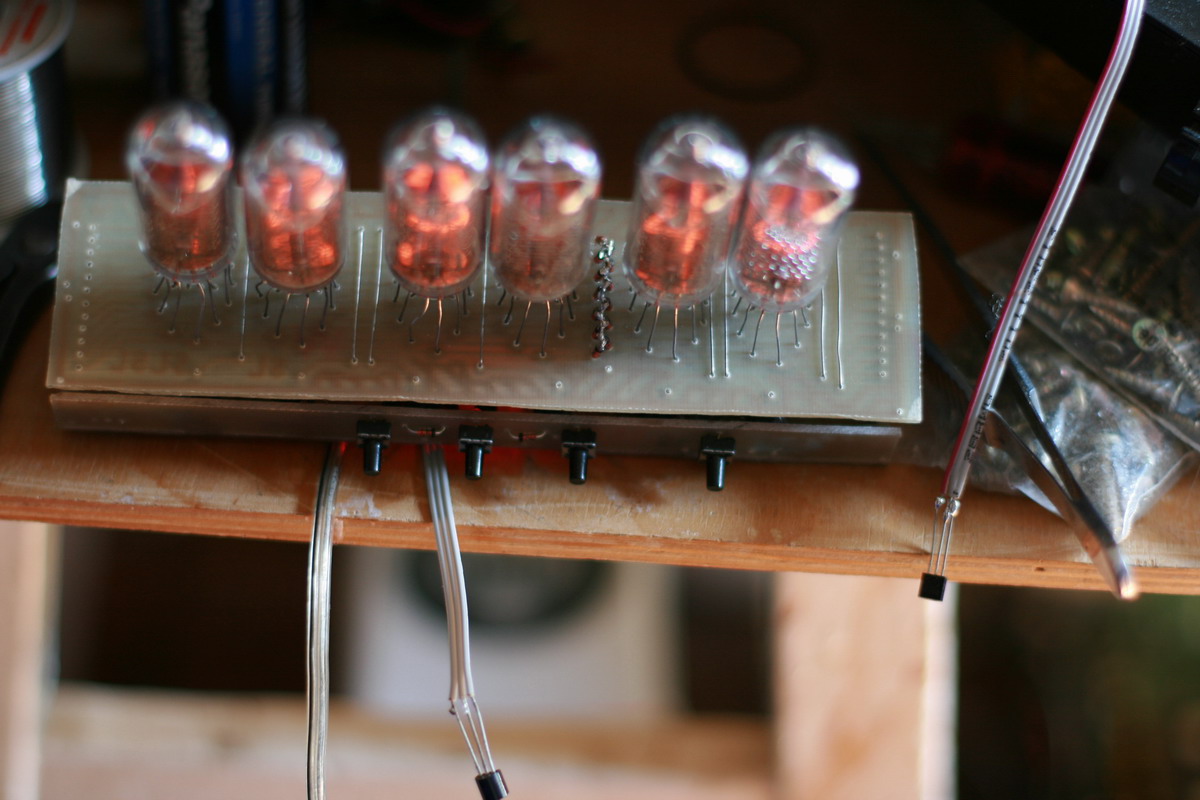

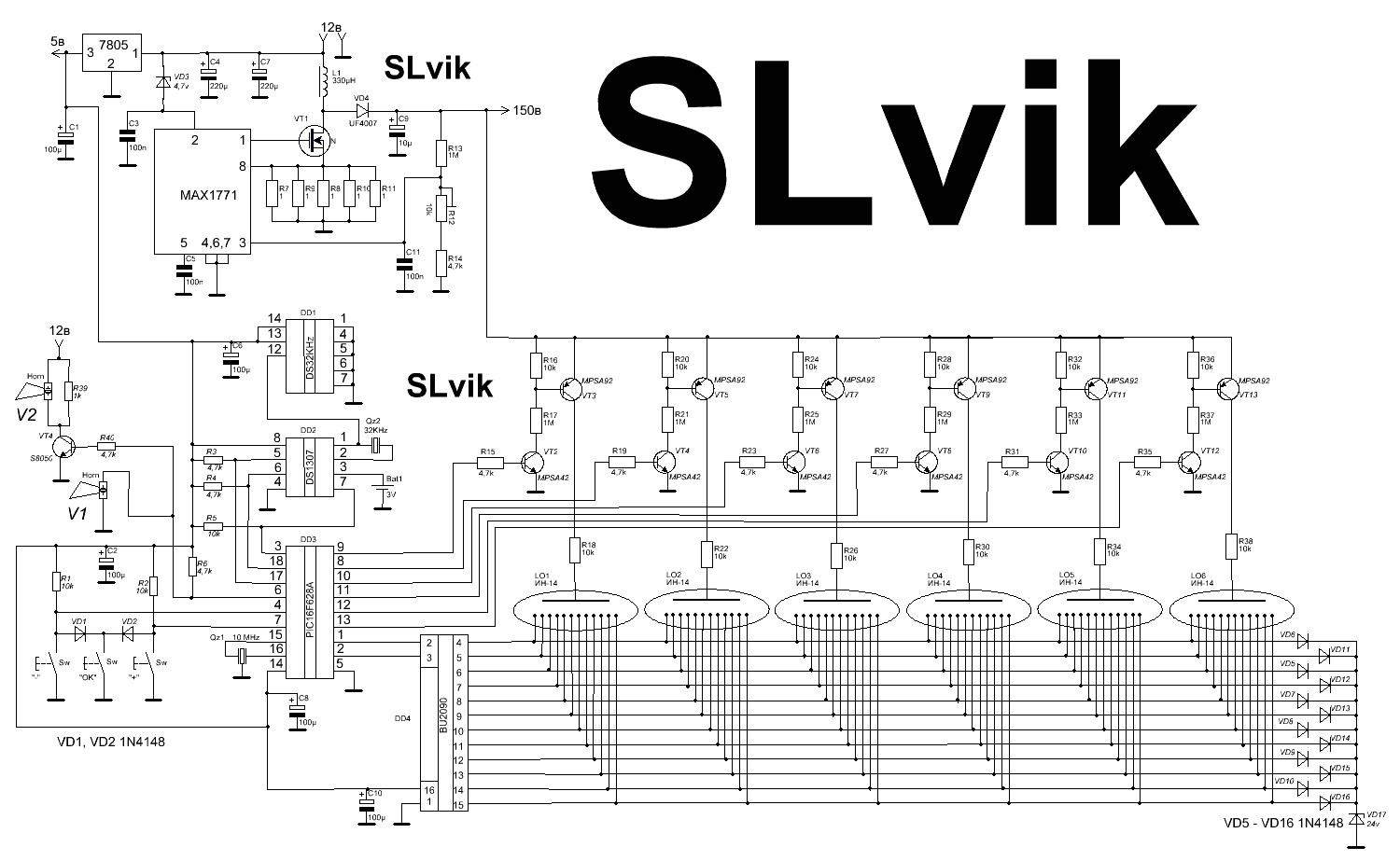

Здесь будут все вопросики по этому проекту.
http://radiokot.ru/circuit/digital/home/160/

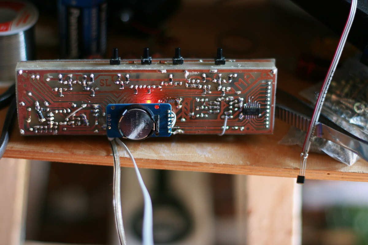

ПОДСВЕТКА ПОД 2х ПЛАТНЫЕ ЧЕРТЕЖИ:
В архиве всё есть - схема, плата, фотка с расположением элементов.
Перед запайкой платы с индикаторами на плату с часами
проверьте полную работоспособность часов.
Для монтажа собранной платы подсветки напаяйте перемычки между платами на плату часов.
Потом аккуратно наденьте плату на перемычки и торчащие светодиодные ножки.
Не забудьте подпаять кнопки к плате проводком.
Кнопки одна с фиксацией, другая нет.
Между платами в той части где стоит контроллер индикации расположите пластиковую перегородку.
Чтобы плата с часами были ещё тоньше советую поставить мелкие чип кондёры со стороны монтажа.
Внутри архива есть описание прошивок.

Вопросики velant77
- на какой ток L1 ?
- самый подходящий VT-1 ?
- мощность R7-R11 без разницы ?
- почему на выходе преобразователя на схеме 150В а не 170В ?
- сильно трудно изменить прошивку для варианта на 4х лампах (без секунд) ?
- мелькала ли печатка под всё в СМД ?
- почему постеснялись добавить схемку на пике для ргб подсветки? реально ли в ней реализовать изменение яркости свечения?
- BU2090 довольно труднодоставаемая, замена на ИД1 я так понял не канает?
Очень нравится неон
Ещё один - попроще
Светодиодный проект
Последний раз редактировалось SLvik Вт апр 09, 2013 16:25:47, всего редактировалось 1 раз.
 Заголовок сообщения: Re: Простенькие 6ти ламповые часики с термометром на газораз
СообщениеДобавлено: Вт апр 09, 2013 16:24:52
Карма: 46
Рейтинг сообщений: 977
Сообщений: 7615
Откуда: г. Россия
Отвечаю.
- на какой ток L1 ?
Любой лишь бы потянула 6 ламп.
Любой полевик с N каналом на напряжение не ниже 300в и током 2А.
Типа 6N60, 11N80, 4N50 и т.п.
Там есть фотка собранной платы на ней видно что резисторы 0,125w 1Om в корпусе 0805.
Это заниженное напряжение.
170в тоже не будет.
Напряжение надо будет подстраивать после запуска часов по полному свечению цифр.
А это может быть и 155в и 163в и 179в.
Зачем?.
4х ламповые часы как неживые.
Вы можете просто не поставить секундные лампы.
При этом не будет секунд и дня недели в календаре.
Если вы имеете ввиду под СМДшный контроллер, то нет.
Нарисуйте сами - это не проблема.
- реально ли в ней реализовать изменение яркости свечения?
Не поместится в контроллер.
Если использовать 648й контроллер, то запросто.
Нет не канает.
Ищите через инет - это не проблема.
velant77 писал(а):
PS - попадалось как то обсуждение компенсации отравления катодов (анодов?) :)) не разбирался что это но так ли это важно и нужно ли это реализовывать ? :)))
Если будете использовать третий режим индикации, то никакого отравления не будет.
В 3м режиме при смене цифры перебираются все, в том числе негорящие.
Но лучше автоматический чтобы не надоедал.

SLvik, меня смущает такое странное включение DD1 и DD2
оно шо и вправду работает ?
а как же синхронизация ? неужто нету сдвига по фазе ? :))

Clck_6x14_v3ctb.rar [4.29 KiB]
IMG_1928 300.jpg [26.03 KiB]

Все работает.
Откройте Datasheet на DS32KHZ - там всё нарисовано.

ну а рекомендации по разводке платы можеш дать ?
какими правилами ты руководсвовался ?
mss_ja, упоминал что это дело, разводка, влияет на точность хода поэтому он RTC вешал прям на ноги МК
я смотрю ты так не делал
поэтому мне этот вопрос очень интересен
сколько они уже идут ? и как обстоят дела с точностью ?

Ну ты сам по плате посмотри.
Дорожки длиной меньше сантиметра.
DS1307 как всегда рядом с контроллером.
DS32KHz тоже рядом с DS1307 - насколько позволяет батарейка.
Кварц на 32КHz практически припаян к выводам DS1307.
Кварц работает только когда часики выключены из розетки и DS32KHz не работает.
А ты посмоирм число в статье - вот с тех пор и ходят.
Точность отличная т.к. я использовал DS32KHz.
Без неё конечно всё зависит от часового кварца на 32.768.
