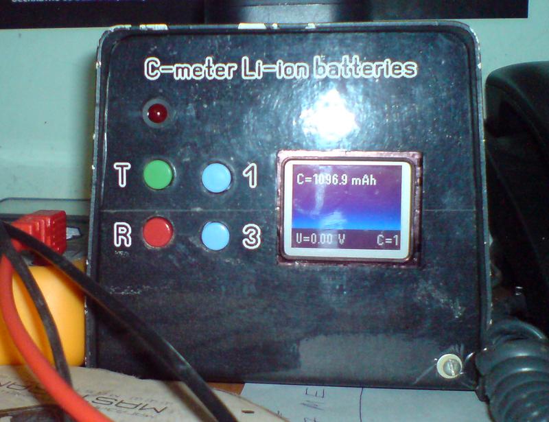

Откуда: почти Харьков
shodan писал(а):
-Дисплей от нокии, он не 20 рублей стоит да и есть не везде.
-Зарядка литево аккума без спец микрухи "этим", ну я бы не решился, т.к. чуть номиналы поплывут, и мы его перезарядим а тут может быть все очень печально.
-Стабилизатор тока на операционнике и полевике, это какбы более надежно.
если делать универсал, типа чтоб мерить все подряд "даже бучные акки" то идея не плохая,...
(имхо) на украинские, так он вообще копейки стоит дисплей - http://gsmserver.ru/shop/spares/lcd/nok ... a_1200.php
Скажу честно - уже четвертый собрал по этой схеме - http://www.mobile-files.ru/forum/showth ... p?t=248381 два делал под заказ,. проще некуда, да и меряет более точно, для измерения аккумов мобильных и фотов с головой хватает.
вот внешний вид -
IMG_1252.jpg [79.26 KiB]
как на меня то мне он и нафиг не нужен, я и без этой "игрушки" смогу определить хороший-плохой, но жена вцепилась сделай, ну за два вечера склепал, на пользуйся...
вот замер заявленной ёмкости акка - "Аккумулятор Craftmann для Nokia 6300 усиленный 1100mAh"
DSC5.jpg [75.51 KiB]

 Заголовок сообщения: Re: Измеритель емкости Li-Ion Li-Pol АКБ
СообщениеДобавлено: Вт июл 19, 2011 18:53:01
Зарегистрирован: Вт ноя 16, 2010 03:06:14
Сообщений: 913
Откуда: Санкт-Петербург
Ещё неплохо бы, чтобы в одном устройстве 8 каналов :roll:
СообщениеДобавлено: Вт июл 19, 2011 20:13:11
Карма: 46
Рейтинг сообщений: 216
Зарегистрирован: Чт май 24, 2012 22:47:39
Сообщений: 2087
Откуда: Тула
Хм, для "простого тестера" это "левый наворот".
Тогда получится уже "сложный тестер"
Дозиметр мало отличается от девушки, он нежный, любит чистоту, и хорошо себя чувствует только под обильным слоем лака.
СообщениеДобавлено: Ср июл 20, 2011 05:59:15
Карма: 159
Рейтинг сообщений: 4074
Сообщений: 45374
Интересно, почему ёмкость АКБ все считают по времени её разрядки??? Кроме часов, других приборов нет? :))
Если ток в нагрузке измерить с помощью преобразователя напряжение/частота, то, выбрав нужный коэффициент преобразования, можем подсчитывать отданную/полученную аккумулятором ёмкость простым счётчиком, с нужной точностью (до долей процента!) и нужной дискретностью... :)) И не нужна прецизионная нагрузка, можно подсчитывать потреблённую ёмкость непосредственно в устройстве... (интересно, почему на таком принципе не сделают контроллер АКБ для ноута? Может, и в самом деле потому, что отдаваемая ёмкость очень сильно зависит от внешних величин? :))) )
