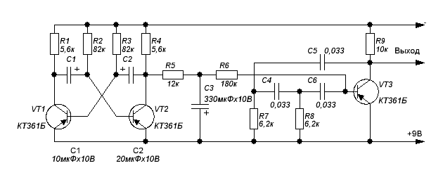

Есть идея собрать генератор мяу, например из котовской статьи : http://radiokot.ru/circuit/analog/games/04/
схема вот: Изображение
вопросы по первой схеме:
1 Можно ли применить транзисторы КТ315 (перевернуть питание и все полярные элементы естественно)
2 при указанных значениях резисторов R5-R8 ,будет ли звук "мяу"(спрашиваю потому, что есть схема в журнале радио за 02.1982, там принцип тот же, собрана схема на транзисторах из сборки 1898НТ1, но я и знаю и там намисано что можно ставить 315(тк это почти одно и тоже), а вот значение этих резисторов другие(схема во вложениях)
3 есть желание применить в качестве узч микросхему TDA2822 или ей подобные. в ней два усилителя, одним вполне можно раскачать динамик 1\4 Вт 8 Ом (мне такой и нужен) а второй усилитель будет висеть в воздухе? Нехорошо. Поэтому и вопрос можно ли генератор синуса (транзистор Т3 в первой схеме) сделать именно на усилителе от М\с.

1. Да, можно.
2. Там не только номиналы резисторов другие, там и конденсаторы другие.
3. Да все можно, вопрос только в том - зачем создавать себе лишние сложности?
Это не просто генератор синуса.
Это ГУН (генератор управляемый напряжением)
Можно конечно и на микросхеме, но нужно экспериментировать и пробовать на макетке.
Микросхему вероятно мостом можно включить, вот и не будет ничего лишнего.

В схеме герератора мяукалки ошибка! Конденсатор С3 надо не 330мкФ, а 33мкф, но лучше звук получается если 50мкф поставить. У меня никак не хотела работать, пока не нашёл такую же схему в другом месте. Модераторы, поправьте, а то новички будут собирать и ничего работать не будет.

Доброго время суток. Собрал итоговую схему - не работает.
Что было сделано. Вначале я понял, что, вероятно, в схеме ошибка. Не 0.033Ф, а 0.033мкф или 33мкф, ибо таких кондеров не найдешь, да и не уверен что нужна такая большая емкость.
И в реальности, и в моделировании не работает
https://i.imgur.com/xfIIDcE.png
Убрал кондер С3. В реальности стало стучать, в моделировании вот это:
https://i.imgur.com/taiKek7.png
Собственно, прошу помощи. В чем может быть проблема? Как дебажить, что искать.
+ добавил усилитель мощности, но и без него все то же самое в моделировании

Собрал по аналогичной схеме (на КТ315Г, УНЧ на К174УН4А), заработала сразу, только звуки больше напоминали кряканье утки... После замены (нумерация по первой схеме http://radiokot.ru/circuit/analog/games/04/) С3 на 47 мкф, а С4- С6 - на 0, 015 мкф работает хорошо (мяукает).

Собрал по аналогичной схеме (на КТ315Г, УНЧ на К174УН4А), заработала сразу, только звуки больше напоминали кряканье утки... После замены С3 на 47 мкф,
Вообще- то, в первоисточнике (скорее всего) - это статья из журнала Радио №2 за 1969 год - Э. Борноволоков Генератор МЯУ - С3 указан 33 мкФ:
Только на выходе ещё добавлен (или убран) :))) :))) дополнительный каскад однотактного УНЧ
Собственно, почему транзисторы были- КТ361 - "исходник" сделан на МП42.. :))) :))) :)))
А перевернуть все "полярные" элементы схемы и заменить транзисторы на КТ315- :dont_know: Наверное, было "лениво".. :shock:
