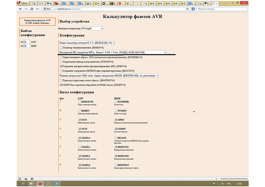

 Заголовок сообщения: Re: Простые светодиодные часы на Atmega8A
СообщениеДобавлено: Ср май 22, 2013 22:42:51
Зарегистрирован: Сб ноя 17, 2012 11:37:51
Сообщений: 21
Или я что то туплю или согласно калькулятору фьюзов прошивка от внутреннего генератора??
Если я неправ поправте.
Кто это счастье собрал попробуйте отключить кварц ради интереса.
Просто я PonyProg не использую мне сним не везет и он еще невсегда корректно работает с USB программаторами.
Поэтому я применяю оболочку SinaProg поэтому и приходится применять калькулятор фьюзов.
Кстати он меня неразу еще не подвадил.
Фьюзы.jpg [114.17 KiB]
СообщениеДобавлено: Чт май 23, 2013 06:21:25
Рейтинг сообщений: 1
Зарегистрирован: Ср дек 28, 2011 20:31:35
Сообщений: 184
Откуда: Нижний Новгород
Часовой ставит надо
