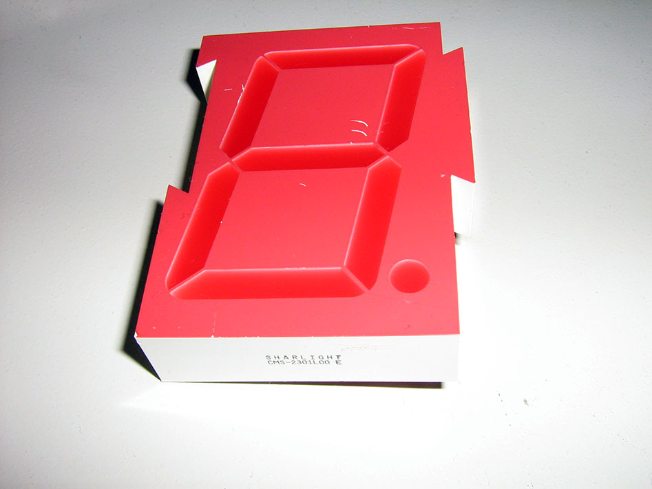

Всем часики хороши. Но только не хватает Фьюзов для прошивки микроконтроллера.
Если автора не затруднит выложить.
Уже гатов дисплей.
Комментарий к файлу: Собран на этих индикаторах.
Принес хороший друг.
IMG_0066.JPG [95.88 KiB]
Комментарий к файлу: Вид сзади
IMG_0068.JPG [131.03 KiB]
