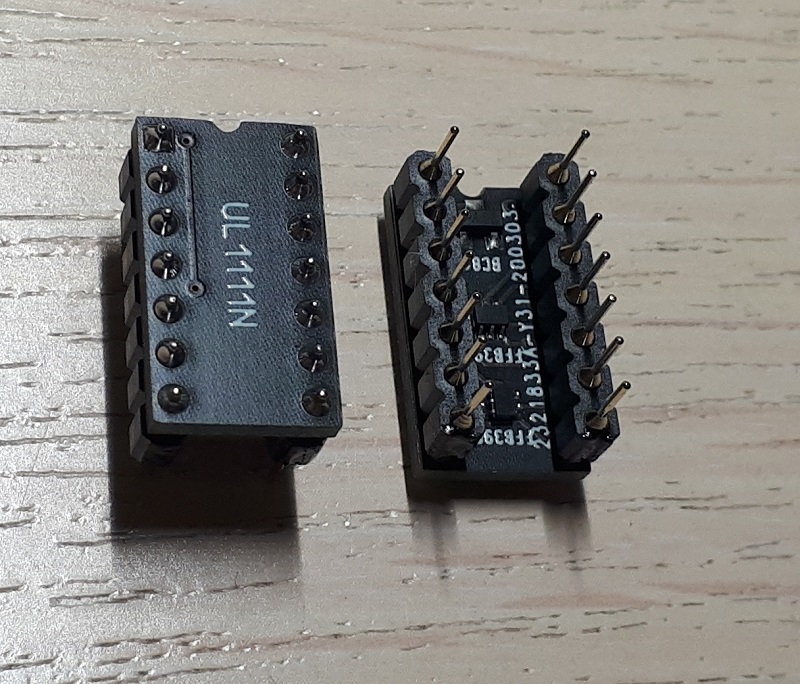

Делюсь вариантом замены микросхемы U01 UL1111N на две "копеечные" транзисторные сборки FFB3904 (2 шт) и один транзистор BC817-16LT1G. Во вложении - фотографии и файл zip-архива c рисунком печатной платы в формате программы Sprint Layout 6 (имеется вариант двухсторонней платы с расположением компонентов снизу - для изготовления на производстве, например, в Китае - готовые гербер-файлы прилагаются, а также с расположением компонентов сверху - плата может быть изготовлена методом ЛУТ на одностороннем фольгированном материале с 2-мя проволочными перемычками). Новая сборка работает в составе ЭПУ прекрасно (изготовлено и проверено 2 экземпляра). Коэффициенты усиления у первых двух пар транзисторов этой сборки составили 200..220 с разбросом всего 2..5% (важно, так как они работают в дифференциальных каскадах), а у пятого транзистора (BC817) - 150..170.
