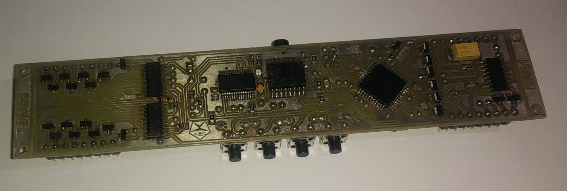

Часы из статьи http://radiokot.ru/konkursCatDay2014/22/. Созданы при поддержке автора оригинальной статьи. Без него ничего бы не получилось.
https://drive.google.com/file/d/0B8FZd_ ... sp=sharing
Сохранен весь функционал и совместимость с ПО.
Добавлен датчик освещения.
И будет ещё куча всяких "примочек". Щас писать лень.
Чуть не забыл: можно использовать CP2102 или CH340 вместо FT232RL.
Достаточно вставить нужный фрагмент в плату контроллера.

Нет, прошивка другая. Изменена в части вывода данных на дисплей. Добавлен датчик освещения.
Индикаторы ИВ-4 или ИВ-17

Первичка: 2Х6 0.315
Вторичка: 2х60 0.12
Накальная: 2х1 0.315

10Х6Х4 N87
https://www.chipdip.ru/product/b64290-l38-x87

Есть еще платы первых ревизий:
Самые простые под полевые или "цифровые" транзисторы. Они с кнопками на борту.
И под биполярные тоже с кнопками.
Но там компоновка плат, на мой взгляд, не очень удачная. Вот и думаю: Выкладывать, аль нет?
На видео старые платы. Новые в железе не проверялись - идет сборка. Но я в них уверен.

Первая ревизия: под полевики с кнопками.
Вторая ревизия: под биполярные с кучей разъемом под все "хотелки". Выложена в форуме.
В процессе сборки, детали не все на борту.
Промежуточную 1.5 смогу выложить только завтра. Они меня на работе радуют.
Платы ламп совместимы со всеми ревизиями плат контроллера.
Добавлено after 7 minutes 43 seconds:
На ревизии 1 не обращайте внимания на резисторы припаянные бочком к сеточным транзисторам - они там ненужны. Это была попытка борьбы с паразитной засветкой сегментов на ранней стадии создания часов.
Leon (да продлит Всевышний годы его жизни) решил эту проблему программно.
А отпаивать - лень. Не мешают же.

Без ЕУ1 в железе проверю только сегодня.
Осциллограммы красивые - должно работать.
Но без ЕУ1 невозможно сделать управление жестами.

Прикольная функция.
Я реализую чисто из спортивного интереса.
Проверил в железе генератор на меге - работает.
Транзисторы преобразователя теплые. Возможно, потому, что нельзя реализовать DeadTime в генераторе.
Будет возможность сравню потребляемый часами ток с разными вариантами генератора.
Платы проверил в железе - пока все нормально. Вечером проверю Блютус и ДД.
Резисторы в цепях затворов, для преобразователя на меге, надо ставить 10 Ом. Тогда нагрева транзисторов не будет. Можно поставить перемычки.
Леон пишет:
Еще может возникнуть такая ситуация:
Например во время прошивки, которая довольно продолжительная, порты находятся в HI-Z состоянии и из-за утечек затворы могут зарядиться и транзисторы открыться. Нужно затворы к земле подтянуть через килоом 10.
Решение: Ставим резисторы 10К на места обозначенных на плате как R - IR_LED и через отверстия разъема для модуля управления жестами припаиваем к земле с обратной стороны платы.

Вот прошивка.
Кое что поясню.
В файле interface.h
Включить датчик освещенности и порог срабатывания (0 - 255)
Яркость выставляется в управляющей программе. Если закомментировано то переключение по времени как в светодиодных.
Код:
//раскоментировать при использовании датчика освещенности
#define LIGHT_SENSOR
//"порог" датчика освещенности:
#define BRIGHTNESS_THRESHOLD    100
Для отображения давления, прогноза:
Код:
//раскоментировать при использовании BMP180
//#define BMP180
//раскоментировать для вывода прогноза
//#define FORECAST
в ir_sens.h думаю все понятно.
Код:
//Раскоментировать для работы датчика жестов
//Иначе - задающий генератор
//#define IR_SENS_ENABLE
в mSensor.h тоже все ясно.
Код:
//задержка до выключения при использовании датчика движения
#define DELAY_TO_OFF_VFD    300   //сек.
Вроде не забыл ничего. Да, в железе BMP180 не проверялся, но думаю работать будет. Не забываем удалить подтяжку i2c на 5В при его использовани.
Если есть желание поиграть со шрифтами, прикрепляю программку. Коды из нее вставляем в Symbols.h
