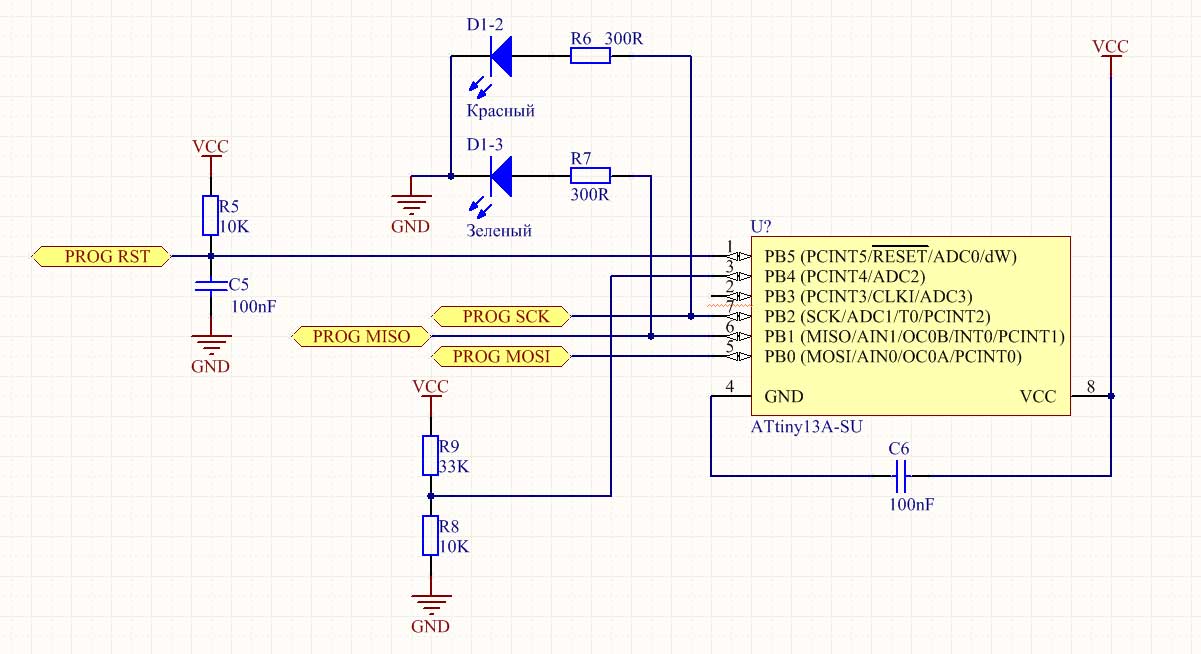

Держите. ;)
Код мне не очень нравится, что-то я там явно перемудрил, уж очень неудобнная тинька и по тактовым частотам и по ацп.
Однако все работает. Если диапазон цвет/напряжение не будет устраивать можно либо перепилить параметры в исходнике, либо изменить номиналы резисторов в делителе.
Комментарий к файлу: схема
tiny13.jpg [66.32 KiB]

Удачи, на железе проверено.
На схеме 4-ю ногу тиньки естественно на землю. Забыл "GND" дорисовать :)

Уважаемый MadOrc !
Проверил проект в "железе", красный светодиод зажигается на уровне 3 вольта, что есть отлично. Повторил в количестве 3 экземпляров, повторяемость нормальная !
Выкладываю платы под круглые 3мм и SMD3528 светодиоды чип SO8 в формате LAY.
