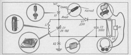

Не поверите, но я тоже начал собирать эту схему, только для экзамена по физике.
И есть вопрос: какое напряжение должно быть на конденсаторе С2? Незнаю, как сказать в магазине, что бы меня поняли.
Сюда перенес.
Конденсатор любой емкостью 2000 - 5000 пикофарад.
Про антенну и заземление не забывать. Антенна метров 20 - 30 длиной на высоте порядка 10 метров.
Наушники высокоомные с сопротивлением не менее 1600 ом

Думаю, любое, т.к. на выходе детекторного приемника весьма слабый сигнал. Любой керамический конденсатор емкостью примерно 3 нанофарады

Здравствуйте. Вы не поверите: у меня не работает детекторный приемник - я в шоке. вроде и контур строил так, чтобы нацелить на 1080кГц. у меня катушка на 154мкГн(замерил на LCR тостере), переменный конденсатор кпт 4/240, вместо диода - транзистор bc546(включенный переходом база-эмиттер, база к контуру, эмиттер на выход). Кондер на выходе 3300пФ. И и это безобразие я подаю на вход моей аудио системы. Собственно проблема: В каталонках нету даже шипения характерного для радио, не говаря уже о звуке радиостанции.
Перепроверьте LCR тестером.
Попробуйте перецепить на колонки, но шипения не ждите, в ДП его не бывает....
Антенна какая?
В качестве заземления что используете?

И прохождение на СВ диапазоне начинается с заходом солнца.Испытывать надо с позднего вечера.
Комнатная антенна не годиться для ДП.

заземление-батарея. Знаю что плохо, но другого не нашлось. Антенна- метра два медной проволоки, диаметром 0,5. Та самая проволока, которую мотал на катушку. конца этой "антенны" нет - я котушку так и не стал откусывать, т.е провод 0,5 подорвался на катушке, я размотал ее на метра на 2, конец зачистил и воткнул в макетную плату
Хотя ХХI век является веком микроминиатюризации, но антенн для детекторного приемника это не касается. :cry:
Детекторному приемнику антенну нужно в точности такую же, как и в начале прошлого века, т.е. несколько десятков метров. :)
Хорошее заземление для детекторного приемника тоже необходимо.

У обычных приёмников куча усилительных каскадов.
А ДП работает только от энергии ЭМВ.Антенна 2м длинной не развивает нужного уровня.

еще меня удивило, что я смог с моей "антенной" поймать какую-то волну. так и не понял откуда она взялась. только я её поймал не с этой катушкой, а с катушкой тоже на трубе 50мм диаметром, намотки там было сантиметров 45. и индуктивность она имела 1749мкГн. это катушка из под вторичной обмотки качера. Я её подсоединил в контур, а переменный конденсатор вообще убрал и поймало...
Так самый качественный детекторный приемник СВ, ДВ это как раз без конденсатора. В случае ДВ, СВ антенна конструктивно обычно меньше четверти длины волны, а значит имеет емкостной характер. Емкостью в контуре будет являться только емкость самой антенны. В данном случае можно считать в первом приближении, что емкость антенны примерно равна 5 пф на каждый метр.
И желательно катушку больше размером и намотанной толстым проводом. Такой детекторный приемник будет самый хороший.
Связь с детектором лучше сделать через отвод.
По такому принципу сделан самый известный приемник Шапошникова.
О нем в данной теме писали.
Недостаток подобного приемника это трудность настройки на станцию. Приходится делать вариометр, т.е. катушку с переменной индуктивностью.
