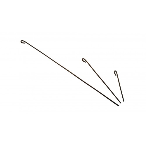

Способ изготовления может быть любой.
Я вот так проволоку загнул
И привернул эти "усы" винтом с гайкой к пластине из пластмассы.
Лучше конечно все пропаять.
