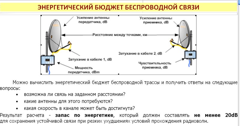

В связи есть такое понятие "бюджет линии связи".
При разработке (проектировании и строительстве) любой линии связи сначала считают её бюджет.
Например энергетический бюджет беспроводной линии связи состоит из (всё считается в децибелах):
1-мощности передатчика (dBm).
2-чувствительности приёмника (dBm).
3-затухание радиосигнала (dB).
4-усиления антенны (передатчика и приёмника) (dBi).
бюджет.jpg [73.98 KiB]
Что бы увеличить дальность связи надо:
1-или увеличить мощность передатчика.
2-или увеличить чувствительность приёмника.
3-или уменьшить затухание радиосигнала.
4-или увеличить усиление антенны (передатчика и/или приёмника).
:roll:

Бюджет считают так же и в космической связи. Например спутники связи.
slide-26.jpg [158.91 KiB]

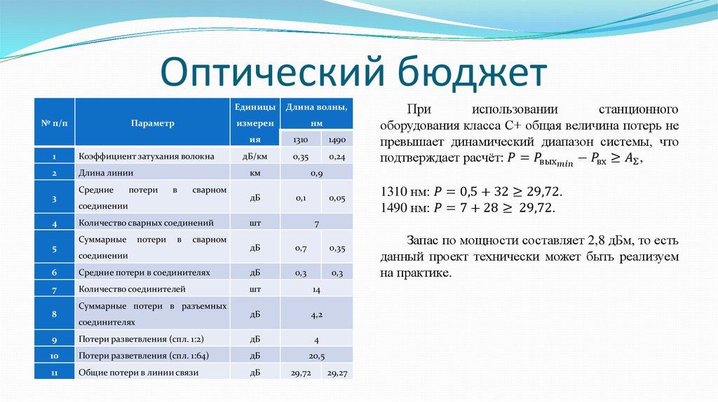

Бюджет считают так же и в наземной связи. Например оптическая линия связи.
slide-12.jpg [111.37 KiB]

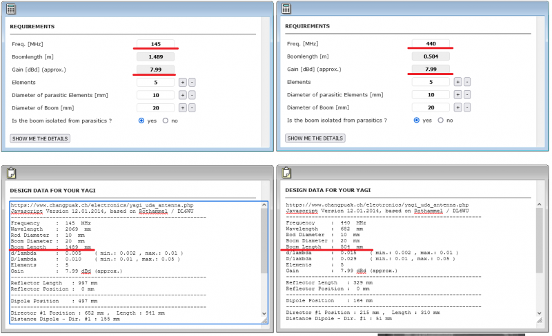

Другое доказательство: открываем калькулятор антенн яги:
И считаем сначала 5-ти элементную антенну для частоты 145МГц. Получаем усиление 7.99дБи и длину антенны 1489мм.
Потом считаем 5-ти элементную антенну для частоты 440МГц. Получаем усиление 7.99дБи и длину антенны 504мм.
Повторяем похожие расчёты для спиральной антенны.

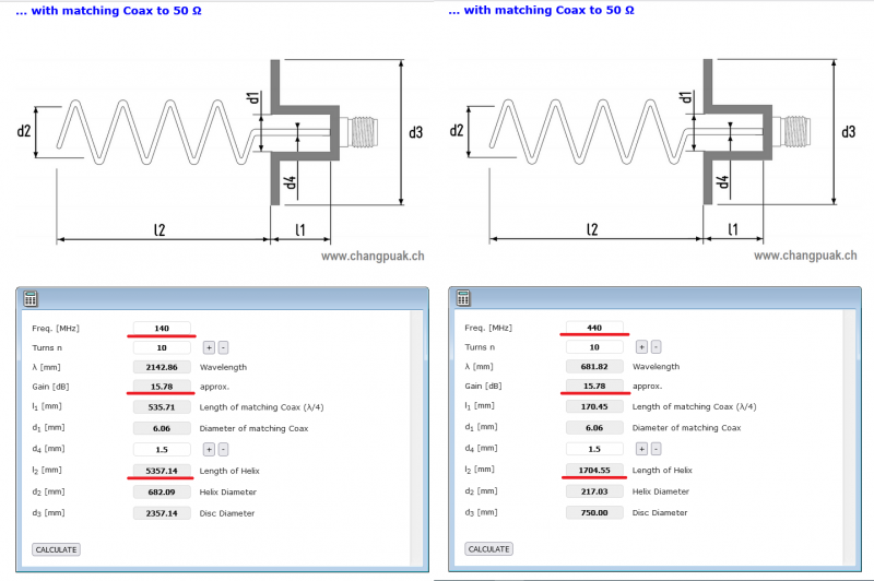

При разных частотах при одинаковом количестве витков получается одинаковое усиление но разная длина и диаметер петель. И чем выше частота, тем меньше размеры.
Показать другие антенны?
