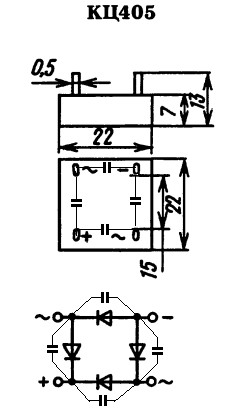

Niobium писал(а):
Альпинист 2 работает, но походу антенна нужна метров 20.
Для СВ приёма в городских условиях, приёмник нужно питать от батарей, или от АКБ. На самый худой конец приёмник можно запитать от трансформаторного блока питания через синфазный дроссель.
Бывало по незнанию люди пытались питать АМ приёмники от импульсеых блоков питания, типа зарядного от сотового телефона, ясен куй, при питании от ИБП приёма в АМ не будет от слова совсем, импульсник всё засрёт помехами.

Если там диодный мост выполнен на рассыпухе диодах.То в паралель каждому диоду припаяй керамику по 0.1мкф.
Это должно убирать помехи 50Гц, или ВЧ помехи.

То, что убирают конденсаторы, на слух выглядит как фон, но эфирные помехи на СВ в квартире тоже примерно такие же. Можно сравнить от батареек и от сети, но проще припаять конденсаторы и забыть. В видео он не понял потому что не знал что именно должен услышать, в деревне может и понял бы.

Если диодный мост на рассыпухе ....... в паралель каждому диоду припаяй керамику...
А что, если диодный мост "не на рассыпухе" параллельно каждому диоду моста припаять конденсатор нельзя?

Можно.
Если только спилив крышку :))
:shock:
А вот так не?
