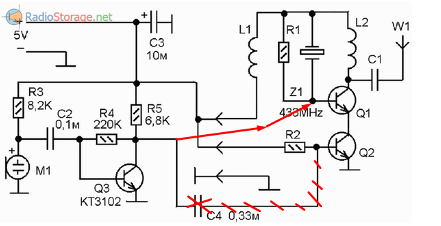

заинтересовался как сделать передачтик ауддио сигнала
здесь предложили такую схему и пообещали Амплитудную модуляцию, я попробовал, но получилась какая то дичь
https://radiostorage.net/4710-skhema-mo ... snove.html
Тогда я начал дальше гуглить и обнаружил схему когда можно подать аудиосигнал прямо на кварц и базу транзистора
вот так
получилась нормальная частотная модуляция , но очень слабая. Мне бы как то улучшиь. Если я добавляю уровень аудио, то получаю искажения.
Можно ли как-то доработать этот передатчик?

Не понятно, ваи ам или фм нужно, если ам то первый вариант правтльный, но С4 там не нужен и вреден, нужно просто намтроить

нужен ФМ!

ФМ для чего на 433 ? На рацию принимать, узкополосный ? Убирайте лишнее, добавляйте варикап и делайте как обычно чм делают.

Q2тогда вообще не нужен

поставить варикап в разрыв базы vt1 и подать аудио на варикап и кварц. Нормально будет?

На варикап только постоянное напряжение подайте небольшое еще. Подозреваю, что кварц там заведется не любой.

да, мне УЧМ надо. На али есть что-нить для УЧМ?

Кроме RF модуля как в баофенгах вроде не попадалось такое (но эти дорогие и с мк управлением). Зато на vrtp целый раздел есть https://vrtp.ru/index.php?showforum=54 Там есть и с кварцем (если это вообще кварц, может это какой то ПАВ(SAW)-резонатор ?), думаю УЧМ без стабилизации на 433 - это просто поиграться, а вот наковырять этот элемент из fs1000a и может неплохо получиться.
