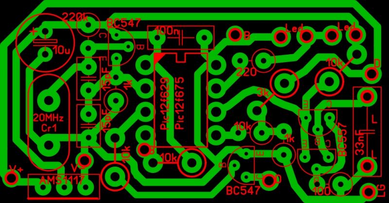

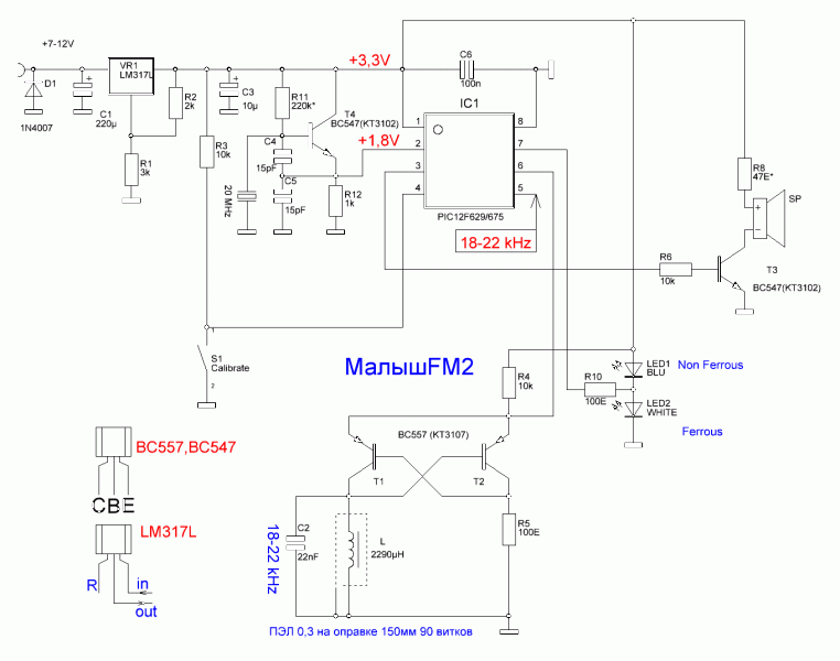

Добрый день уважаемые.Для работы нужно находить арматуру(а в некоторых панельных домах отопление тоже внутри панельных стен) в стенах(для экономии буров и коронок) поэтому собрал сей прибор по схеме
Изображение только с применением дискретного стабилизатора на 3.3 вольта по разводке Изображение но при подаче питания еле подсвечиваются оба светодиода,динамик молчит,на кнопку сброса реакции никакой.на 5 ноге тишина монтаж перепроверил несколько раз,ошибок не нашёл фото устройства Изображение
.прошивал пиккитом из 10 винды сначала,думал что недопрошился,перепрошил на работе экстрапиком из под хрюши,ни чего не изменилось.подскажите может этот кекс вообще не под эту схему?

По моему транзисторы задом наперед включены, к с э перепутаны, в генераторе точно. КТ3102 стоит? А поставлено как у 2N3904, 5551 и тп с зеркальным расположением выводов.
А даже все транзисторы стоят не правильно, если вторые два пнп 3107 или ВС55х.

Martin76, спасибо за замечание,вечером поменяю коллекторы с эмиттерами местами........хотя при сборке цокалевку уточнял транзистор тестером а не даташитом,наверное в этом и ошибся......
п.с. сейчас вспоминаю,лет 15 назад также наступал на эти грабли с транзистортестером...похоже что его логика некоректна для транзисторов в высоким коэфициентом усиления....
Перепаял, всё заработало.Спасибо большое за замечание, :beer: ради интереса измерял коэффициенты усиления(мультиметром)и проверял транзистор тестером(из журнала радио год за 2003 он примерно) и заметил что при коэффициенте усиления больше 120 можно только узнать исправен или нет,тип перехода и где база
