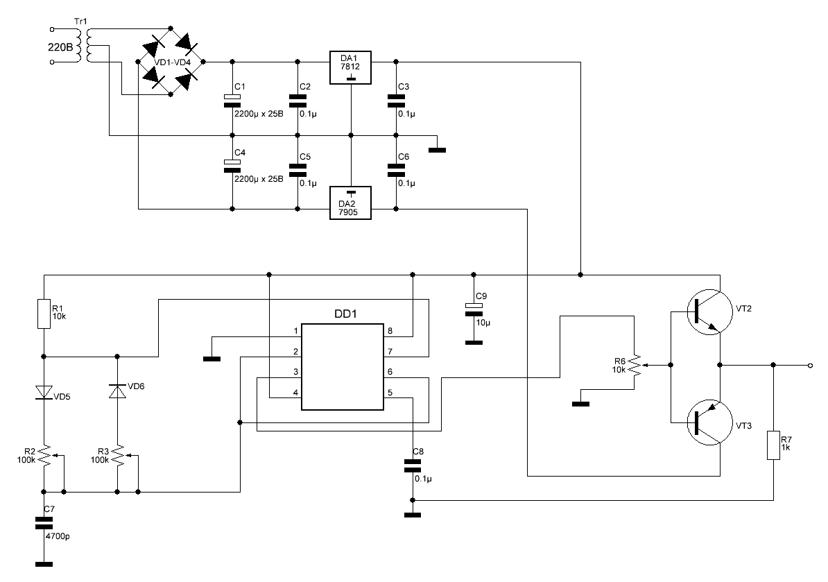

Здравствуйте, собрал схему на NE555 и столкнулся с несколькими проблемами.
1)У импульса есть небольшой скачок по амплитуде, хотелось бы узнать можно ли этот скачок как-нибудь убрать? Есть предположение что это связано с отсутствием конденсатора C9 в моей схеме, но не знаю действительно ли это так?
2)Необходима регулировка амплитуды с 0 В до напряжения питания. Был вариант сделать, но при изменении амплитуды искажается форма сигнала.
Генератор импульсов333.GIF [16.15 KiB]

Схему сам придумал? Неправильно придумал

Ну основную схему включения NE555 взял в интернете, а регулировку амплитуды с помощью эмиттерного повторителя придумал сам, подскажите пожалуйста, что не так?
