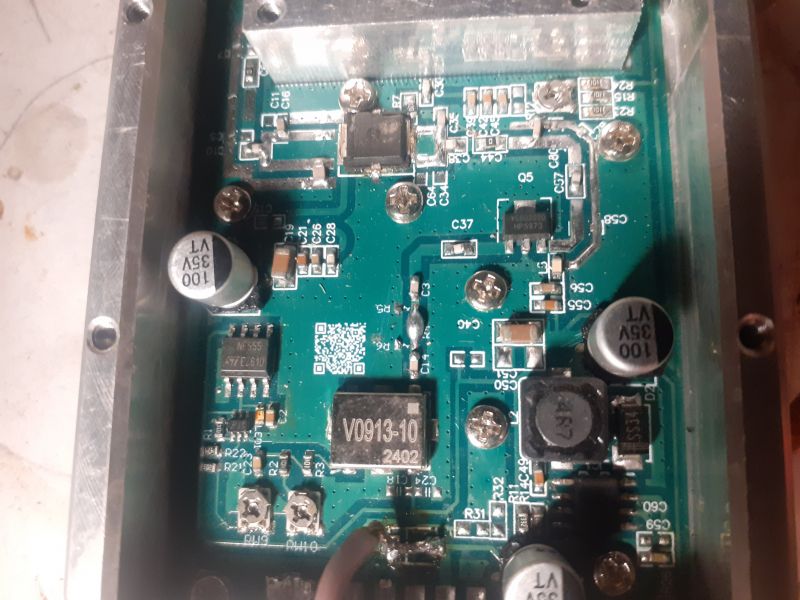

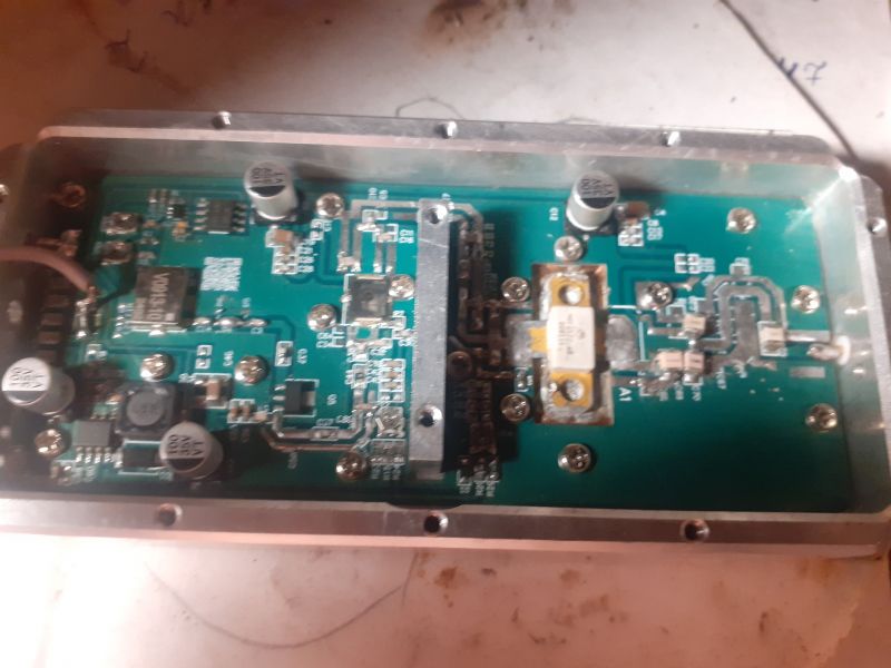

555 -> потом сдвоенный (sot23-6 mark .PJt) BC846BPN ->потом управляемый генератор ->выхлоп и узел раскачки на 3-х транзисторах.
ну и преобразователь из 12 в 5 для питания 555 и управляемого генератора.
с 555 пила есть на BC846BPN и на вход этого управляемого генератора. так что думаю дело в нём.
собственно вопрос - как этот генератор управляемый(V0913-10) называется(где купить по быстрей), и как проверить его выхлоп(распаяв перемычку с его выхода).

как этот генератор управляемый(V0913-10) называется(где купить по быстрей), и как проверить его выхлоп(распаяв перемычку с его выхода).[/b]
Начну отвечать с конца вопроса.
То, что мы видим - это типовой ВЧ-блок. Проверяется очень просто: подключаем высокочастотный вольтметр на выход задающего генератора (V0913-10), считываем его показания и пытаемся их осмыслить. Судя по транзистору, стоящему в УМ, выходная мощность девайса измеряется единицами ватт, а это значит, что на его входе должна быть мощность порядка сотен милливатт. Если её там нет, значит ЗГ либо мёртв, либо его как-то неправильно запрограммировали/настроили.
Т.к. ЗГ V0913-10 является не серийным, купить его можно только на предприятии-изготовителе данного девайса. Пишите письма, звоните, вдруг получится.
А называется всё это "жопа". Не имея технической документации, разобраться в работе уникальных не серийных устройств практически невозможно. Проще и быстрей купить новое.
просто сдуй крышку и смени транзистор, тогда и VCO покупать не надо, это махровый китай там все с Али.
А так вот https://aliexpress.ru/item/100500726763 ... 19601Mjpoa подойдут, диапазон подстроечником ..... .
