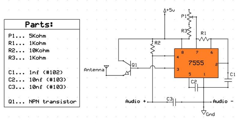

Что думаете насчёт такой схемы?
Будет работать и что насчёт дальности и помех?
микрофон думаю подключить через усилитель, и частоту наверное поменять. Приемник на lc контуре сюда должен прекрасно вписаться.

Можно было бы потрудиться и ссылку на оригинальную статью выложить:
http://electronics-diy.com/am-radio-tra ... 5-chip.php
:dont_know: Амплитудная модуляция через "цифровой" вход сброса? :facepalm:
(имхо) транзистор- лишний..
зы.. Вот ещё вариант подобного "типа передатчика"-
https://vk.com/@radioreceiver-prostoi-a ... imi-rukami
http://bestdiy.ru/prostoj-am-peredatchi ... ukami.html
Только по 5 выводу, скорее, ЧМ получится..
Ну, да.. Задавать вопрос, на который уже есть ответ в исходной статье- это круто..
Я же не просто так "исходник" выложил, читаем:
This project shows how to build a simple AM radio transmitter based on 555 timer IC. The circuit parts are: the 555 timer IC, a NPN transistor three caps, three resistors and a potentiometer. The circuit is able to generate an amplitude modulation signal at 600Khz and you are able to receive it using a plain AM receiver. The range is about 30-40 feet.
You are going to build an AM radio transmitter AND you will be shown how it works. When you finish your radio, it will look something like mine in the picture above.
Перевод:
Этот проект показывает, как построить простой AM-радиопередатчик на основе таймера 555 IC. Части схемы: таймер 555 IC, транзистор NPN, три конденсатора, три резистора и потенциометр. Схема способна генерировать сигнал амплитудной модуляции на частоте 600 кГц, и вы можете принимать его с помощью обычного AM-приемника. Радиус действия составляет около 30-40 футов.
Вы собираетесь построить AM-радиопередатчик И вам покажут, как он работает. Когда вы закончите свое радио, оно будет выглядеть примерно так, как мое на картинке выше.
Если вы не знаете, сколько это будет в метрах, то это будет 9~12 метров, и очень зависит от чувствительности приёмника.
Нет не будет. Чтобы оно работало, через биполярный транзистор должен течь ток, а в вашей схеме его эмиттер висит в воздухе.
Если эмиттер посадить на землю через резистор или дроссель, то работать как-то будет. Что касается помех, то они будут ничуть не меньше, чем основной сигнал. :(
В радиолюбительском диапазоне 10 метров принято работать с модуляцией SSB, ваша же "шарманка" будет работать в FM - вас никто не услышит. :(
Эту статью написали и опубликовали безграмотные пиндосы, которые не обременены знаниями радиотехники. Им пофиг токи и виды модуляции, главное - красивое оформление.
