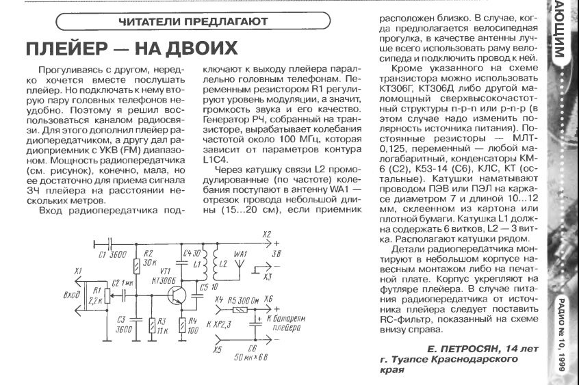

В данной схеме c2 - некий конденсатор пос, я правильно понимаю, что пос - подстроечный. Я планирую его убрать т.к. не знаю где брать емкости меньше 0.1 нф, и воткнуть антенну к выходу генератора и подключить резистор в нагрузку(или lc контур), есть ли более 'гуманное' решение. Цель - передать сигнал без модуляций на расстояние
Схема отсюда - https://cxem.net/beginner/beginner34.php

А на какое примерно расстояние собираетесь передать сигнал? 1 метр? 10 метров? 100 м? 1 км? ...
Что в этой теме, что в предыдущей на этот вопрос ответа нет. :(

от 10 до 100(10 хватает, но больше, конечно, лучше)
сделать самому))
в соседней теме "Радиоуправление" я сделал самодельные емкости 100...300 пФ

Нет Вы уж определитесь. Это совершенно разная схемотехника.
<10 метров легко получается на обыкновенном однотранзистрном гетеродине, а вот до 100 метров генератору нужен уже усилитель мощности. А если ещё больше - то понадобится уже трёхкаскадный УМ и разрешение от ГКРЧ на использование частоты.

Для приёмника может и сойдёт, а вот для передатчика, к которому предъявляются особые требования по стабильности частоты, уже не прокатит.
Это верно Вы заметили, радиолюбители такие затейники... Чего только на Ютубе не встретишь из их поделий: и вечный двигатель, и электростанцию, добывающую энергию из открытого космоса... Короче, далеко не всё, что сделано радиолюбителями можно применять при конструировании своих изделий.

собрал я... что-то, на выходе оно имеет 1.5 вольта 5 мгц, стоит ли усиливать или и так будет ловить на условные 10 метров? Еще вопрос - если я антенну сделаю в форме пружины ради экономии места - это сильно повлияет на ее характеристики? И еще про антенну - понятно, что лучше делать ее длинну как половину или четверть периода, но если ее сократить до метра каковы потери? и можно ли антену делать из провода 0.2 мм или лучше советскими многожильными мгтф?
Возможно, от приемника зависит. Я бы еще усилил.
Повлияет, но у вас вариантов для такой частоты не много, можно и так.
Потери большие, лучше частоту поднять, но у вас расстояние смешное т.ч. может и ничего страшного.
вряд ли разницу заметите, но лучше многожильным. какой нибудь штырь из стальной проволоки чтобы торчал + удлиняющая катушка (до 1/4 электрической длины) +/- нормальный вариант, подстроить проще чем "форму пружины"
