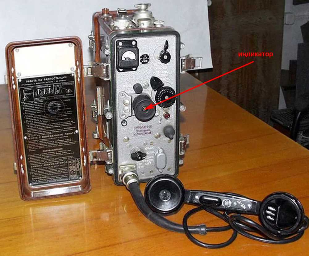

самая точная настройка получается в радиостанции P-105.
1. перед началом работы включаем режим "калибровка".
при этом включается кварцевый генератор... вон он с зади торчит))
Screenshot_1.jpg [52.33 KiB]
2. затем крутим частоту задающего генератора... по индикатору настройки...
Screenshot_2.jpg [78.56 KiB]
в трубке слышим биения между кварцевый генератором и задающего генератора...
ууууууууууу... ))
:music:
устанавливаем частоту по нулевым биениям...
всё))
задающего генератор откалиброван по кварцевому генератору...
3. переключаемся в режим передачи и кричим... всем дальним....
так делают опытные шарманщики))
:tea:
