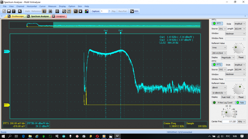

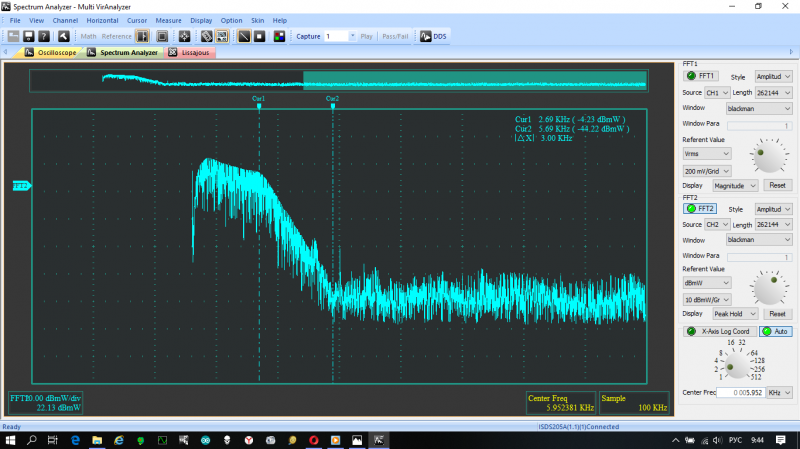

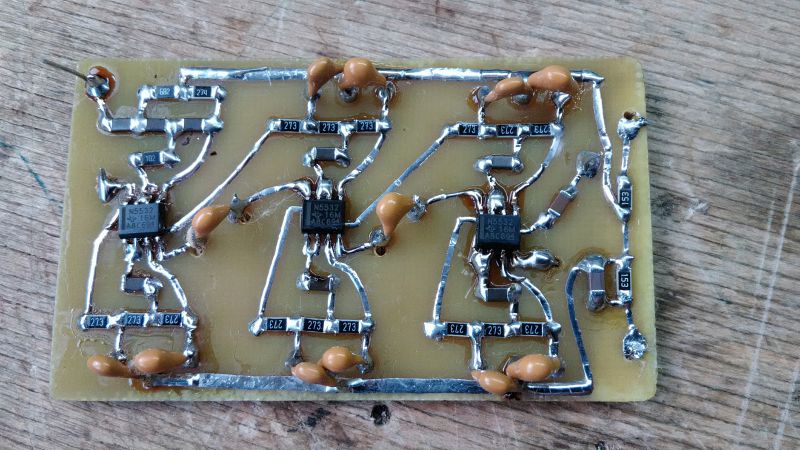

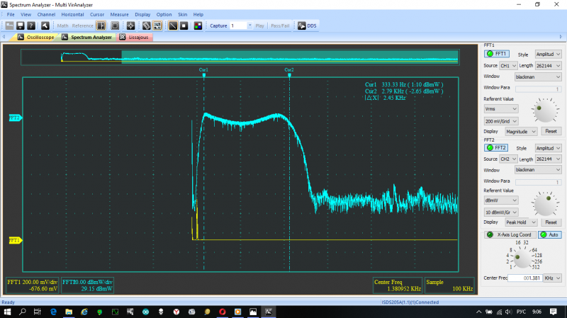

Провёл модернизацию своего ТПП :)) Модернизировал ФНЧ , получилось вроде не дурно Изображение

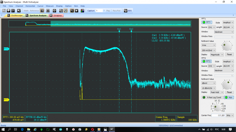

А вот его АЧХ Изображение Изображение Изображение
Ну а это для сравнения АЧХ ФНЧ из схемы пилигрима Изображение Как видно разница ощутима :)) Расчёты проводил по этим таблицам http://vpayaem.ru/information3.html

А вот интересно... такой ФНЧ шумит ? Баловался max7400 - форма АЧХ хорошая и шум на 60+ Дб ниже сигнала, но на слух включение такого фильтра перед УНЧ добавляет шума. Штука классная - можно плавно частоту среза менять.

Шум я слушал так: Отключал антенну, коратил вход на землю и на полной громкости слушал. Шум естественно есть но он не громкий. Блин самому интересно стало померю в дб как руки дойдут. А так шум в разы меньше шума эфира и абсалютно не мешает. ФНЧ перед усилителем с АРУ стоит и усиление без антенны максимально. ne5532 не шумная. Что-то руки до max7400 не дойдут. Нужно заказать и протестить.

У меня получилось что со своего внутреннего генератора max7400 больше шумит, чем при использовании внешнего - подключал генератор на 555 таймере, но если в аппарате есть МК, то можно на нем сгенерить.
