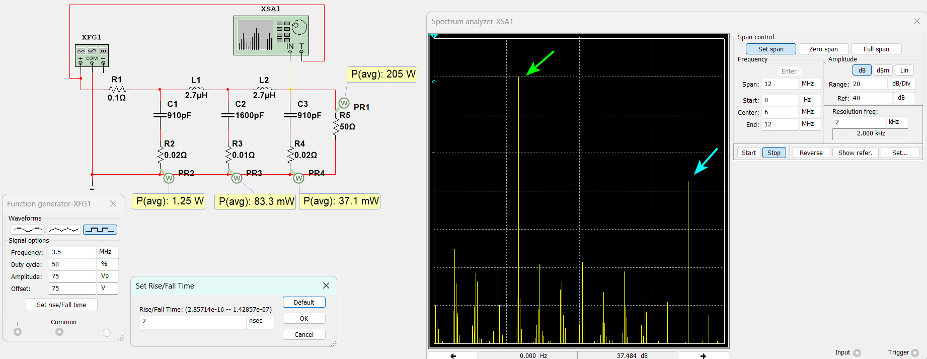

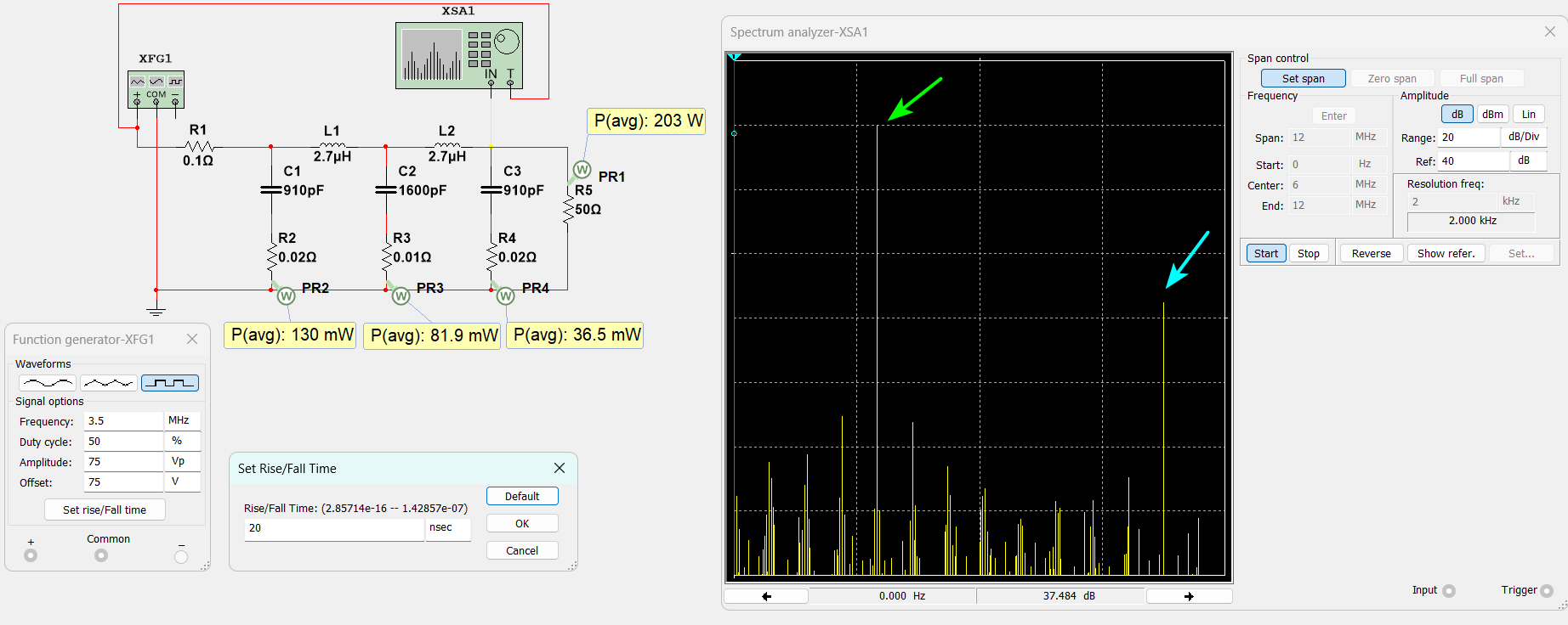

Вот вам для наглядности два моделирования.
ФНЧ Чебышева 5 порядка с частотой среза 4МГц. Тестовый меандр амплитудой 150В, частотой 3.5МГц. R1 имитирует выходное сопротивление генератора сигналов (передатчика), это просто нужно для корректного моделирования. Последовательно с конденсаторами ФНЧ стоят резисторы, которые имитируют их реальный ESR, если применять конденсаторы с диэлектриком C0G. Обычно берут SMD конденсаторы и ставят параллельно 5-7шт, для меньшего ESR и лучшего отвода тепла.
Первый график - время нарастания и спада 2нс, второй 20нс. На анализаторе спектра горизонтальная шкала 20дб. Зелёная стрелка 3.5МГц, синяя стрелка - гармоника на 10.5МГц. Как видите, разница между основной частотой и гармоникой одинакова. Единственное отличие графиков, при 2нс сильнее греются конденсаторы. Это видно по выделению тепла на резисторах, последовательно с ними, которые имитируют реальный ESR.
Если радиолюбитель делает передатчик, трансивер или УМ, например от 1.7 до 28МГц, и этот радиолюбитель уважает коллег, он никогда не будет использовать на выходе только один ФНЧ с частотой среза 30МГц. Он будет делать переключаемый набор ФНЧ на каждый диапазон, или на худой конец антенный тюнер.

Фильтру низкой частоты всё равно, какое будет время нарастания и спада. Он всё равно меандр сгладит в синус, просто, чем больше будет гармонических составляющих в меандре, тем больше он эти составляющие будет выделять в тепло.
И тепла этого буде столько, что ни один фильтр поглощающий не выдержит-сгорит. Проверено, не в моделяторе, в реале. А затягивать фронты чревато возбуждением транзисторов.
Вот поэтому и придуманы усилители класса F, хотя в советских учебниках радиотехники все классом С заканчивалось.
