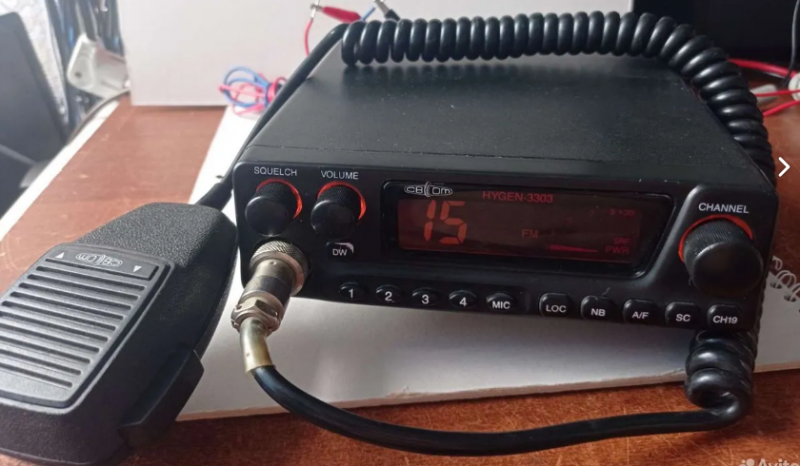

Приветствую!
Такая проблема,восстанавливаю свою старую станцию. Так все нормально работает,но не повышается частота передачи выше 19 канала сетки Д. Энкодер меняет показания канала выше, но частота передачи остаётся на 19-м. канале. Подскажите пож. на что обратить внимание?
На приём тоже не принимает выше 26-го канала.

Что у нас с напряжениями питания и выходом управления ГУН?
А выход с процессора? Это на резисторе R52?

Спасибо,что ответили! :beer: Рация моя. Я их в конце девяностых три купил у дальнобоев. Сейчас две осталось ,только эта стала барахлить,она мне больше всех нравиться,в машине в основном стояла.Может вибрация как то повлияла. Очень хотелось самому её починить,т.к. все приборы есть,но знания ограничены. :roll: Не все пока понятия понятны в связи но я учусь) . Сначала написал в общих вопросах,а потом подумал отдельную тему создать,т.к. можно выложить схему. Тут хотел уже закрывать,но вы ответили.
Да схема везде в инете мутная,но у меня есть напечатанная от инструкции. Правда там без лупы не увидеть.
Экран есть,парафином залито. Попробую феном выплавить. В ГУНе если что,нет ни одного конденсатора,всё сделано на сопротивлениях.
И не понимаю,как можно измерить ёмкость варикапа при работе?
Кварц на проце работает нормальною.(мерял осцл) Я в этой рации практически ничего не трогал.Покрутил ёмкость возле кварца и уровень выхода FM после опера. Поменял лампочки в подсветке на светодиоды и вых. транзистор . Нашел 1969

Я их в конце девяностых три купил у дальнобоев. Сейчас две осталось ,только эта стала барахлить... Очень хотелось самому её починить.
Автомобильная электроника столько не живёт. Нет никакого смысла её восстанавливать.
Никак. Да и не нужно этого делать. Измеряют не ёмкость, а управляющее напряжение на варикапе и частоту ГУН.
Замерял напряжения и частоту. Даташит на варикап ITT310 не нашёл,старый наверное. В MJ3301 при похожей схеме стоят SVC251. Так там напряжение д.б. от 1,6В(28пф) до 5В (19пф.).

Оно там есть? Меняется при смене канала (частоты радиостанции)? Что с ним происходит при выборе 19-го канала и выше?
Оно на самом варикапе есть(7,85В) и оно не меняется от переключения каналов. Но с самих транзисторов ГУН напряжение меняеться до 26 канала. Доходит до 7,91В и если выше поднимать,то не меняется. Получается до резистора R46 напряжение меняется, а после постоянное на варикапе 7,85В. :facepalm:
Такого не должно быть. Ищите причину.
