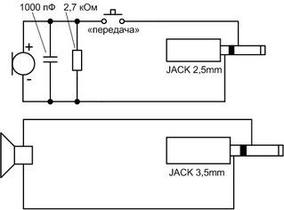

Доброго времени суток. Прикупил я себе к мотосезону пару таких вот гарнитур. И если связь водитель-пассажир и мобилка работают штатно, то с подключением рации возникла проблема. И само переговорное устройство тут ни при чём.
Стоит только воткнуть в рацию оба джека штатного соединительного провода, как рацию немедленно клинит на передачу, как при нажатии PTT. Независимо от того, подключена гарнитура или нет. Значит дело однозначно в самом проводе. Проверил на трёх разных китайских рациях - клинит все одинаково.
Прозвонил провод, результат на фото. Если кто здесь шарит в теме, подскажите, в чём дело, и как заставить всё нормально работать. Лично у меня варианта всего два. Первый - гарнитура работает только с рациями Midland/Alan и придётся покупать рацию именно этой фирмы. Второй - сам кабель сделан ущербно, и надо его заменить. Тогда вопрос - на какой именно провод надо его заменить и что не так с этим...
А гарнитура выдает сигнал ptt на рацию при активации голосом ? Или просто срабатывает от шума ?
Вот для кенвудов , возможно для baofeng

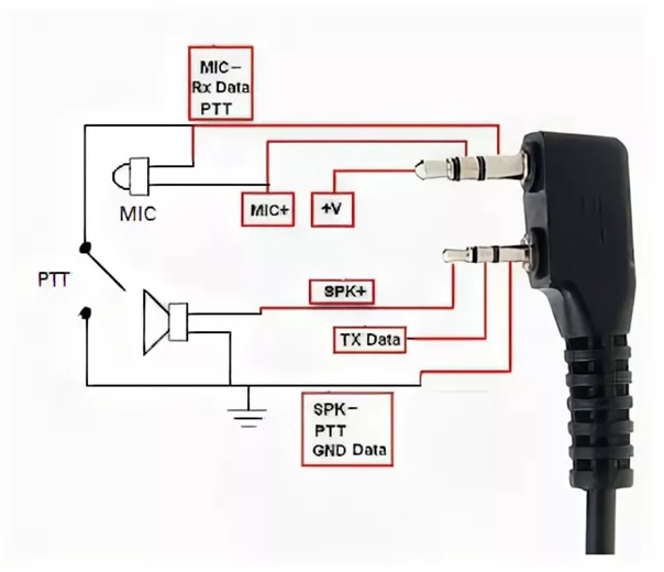

В первую очередь нужен мануал на рацию где указано назначение гнезд внешних устройств . Потом по поиску в гугл и разборка самой гарнитуры . Кто шарит в схемах тот сделает в разных комбинациях .

Нет, активация отдельной выносной кнопкой. Но само устройство вообще не при чём. Коротит PTT даже если воткнуть в рацию провод отдельно.

Читай внимательно что я написал . Там даже по картинкам понятно как ptt подключен .
Искать мануал на рацию . Можно и распиновку ее разьемов .

А проблема то не новая. Вот нашёл древнее обсуждение: https://radioprofi.com.ua/forum/11-195-1
Походу выхода только два - либо покупать рацию от мидланда, либо паять и как-то паковать получившийся вагон макарон...
У мидланда вроде сибишных портативок кроме Alan 42 то и нет наверное. Но я чёт боюсь её брать - много ругают.

Вы правы, с этого следовало начинать.
Коротит рации Radtel RT-490 и Wouxun KG-UV6D-E
Соответственно по отзывам не должно коротить рации Alan 42 и Alan 95 plus
Осталось понять в чём разница разъёмов подключения гарнитур у этих раций.

Вот собственно распиновка кенвуда и большинства китайцев в сравнении с алан42.
