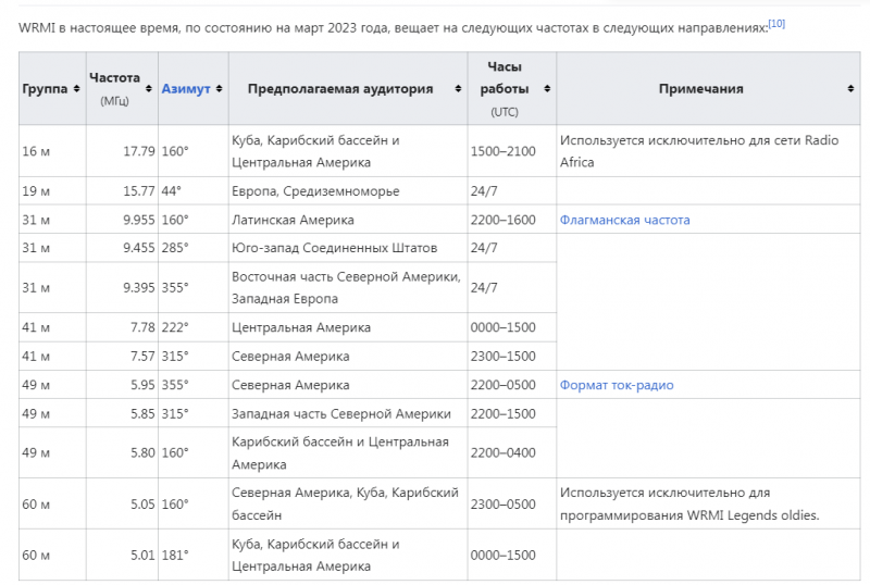

А всё же интересно принять станцию с другого континента!
Мощность WRMI 100квт.
Добрый человек для нас сверстал радиопрограммы,отправил на РПДЦ и проплатил за трансляцию
"50 КСВ 075", UA3112SWL

Не так уж и мало для КВ, надо продолжать пытаться. Интерес именно поймать на обычный аналоговый приёмник, а не на какую-нибудь сверхчувствительную Белку. Заокеанское вообще туго идёт - когда у них день, у нас ночь и дневные диапазоны плохо проходят.

Я принимал эту станцию на не особо чувствительный Retekes V115 и само собой на Деген 1103 PLL.Антенны штатные.
Наилучший прием был именно утром.Оно и понятно,диапазон то дневной.
Вот сайт радиостанции:
https://wrmi.net/

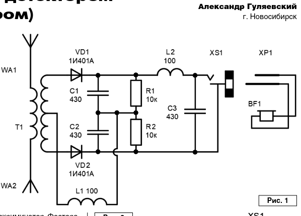

а ведь почти 5 лет назад, в сентябре
я увидел сему ЧМ детектора "Фостера-Сили"
и увидел в ней детекторный радиоприемник
вот только принимал передачу. было слышно хорошо хорошую музыку, но до объявления частоты я не дождался
удаление от передатчиков примерно 6км, мощность от 1 до 3 кВт

Наверно, дросселей надо два, а то один из проводов наушников всё равно будет антенной... Впрочем, в некоторых приёмниках специально делают так, что провод наушников служит антенной.
 Заголовок сообщения: Re: Детекторный приемник.
СообщениеДобавлено: Сб авг 26, 2023 07:41:58
Рейтинг сообщений: 64
Зарегистрирован: Пн июн 27, 2016 12:13:46
Сообщений: 763
одного дросселя достаточно. делал и два.
разницы не увидел
Добавлено after 15 minutes 18 seconds:
а, да. в дальнейших конструкциях я ставил два - они не дорогие и их не сложно поставить

а диоды какие? обращенные или попроще чтото?
разницы не увидел
да, разницы где стоит дроссель L1 (там где в оригинале или симметрично L2) - почти нет
разница только в небольшой емкости _монтажа_ С2С2R1R2.
когда L1 симметрично L2 - получается более эффективный фильтр нч при тех же номиналах, и у любителей очевидной симметрии вызывает меньше вопросов ;) .
а для любителей минимализма - можно попробовать оставить L1 в оригинальном месте и убрать L2C3
Добавлено after 7 minutes 19 seconds:
не, не будет. L1 отделяет вч часть от ушей (катоды диодов это уже нч часть :music: )

AlexS4,
диоды те что в схеме, и из всех исследований - это самый чувствительный детекторный приемник

AlexS4,
"а для любителей минимализма - можно попробовать оставить L1 в оригинальном месте и убрать L2C3"
тогда провод от наушников будет третей антенной - пробовал

Комментарий к приведенному архиву.
Приведенные в архиве статьи:
1. Приемник на арсенидо-галлиевых диодах. Работает на обычные наушники 32+32 Ом последовательно. (по факту АМ)
2. Приемник на детекторе Фостера-Сили с реально частотным детектором для ДРП. (самый чувствительный) (по факту FM)
3. Приемник на полевом транзисторе, что уже интересно. (по факту FM)
4. Приемник на PNP или NPN ВЧ транзисторе. Работает как на германиевом, так и на кремниевом.(по факту FM)
Все схемы реально проверены.
Все приведенные ДРП на УКВ диапазон.
Добавлено after 38 minutes 13 seconds:
AlexS4,
"да, разницы где стоит дроссель L1 (там где в оригинале или симметрично L2) - почти нет"
попробуйте собирать - потом рассказывайте
