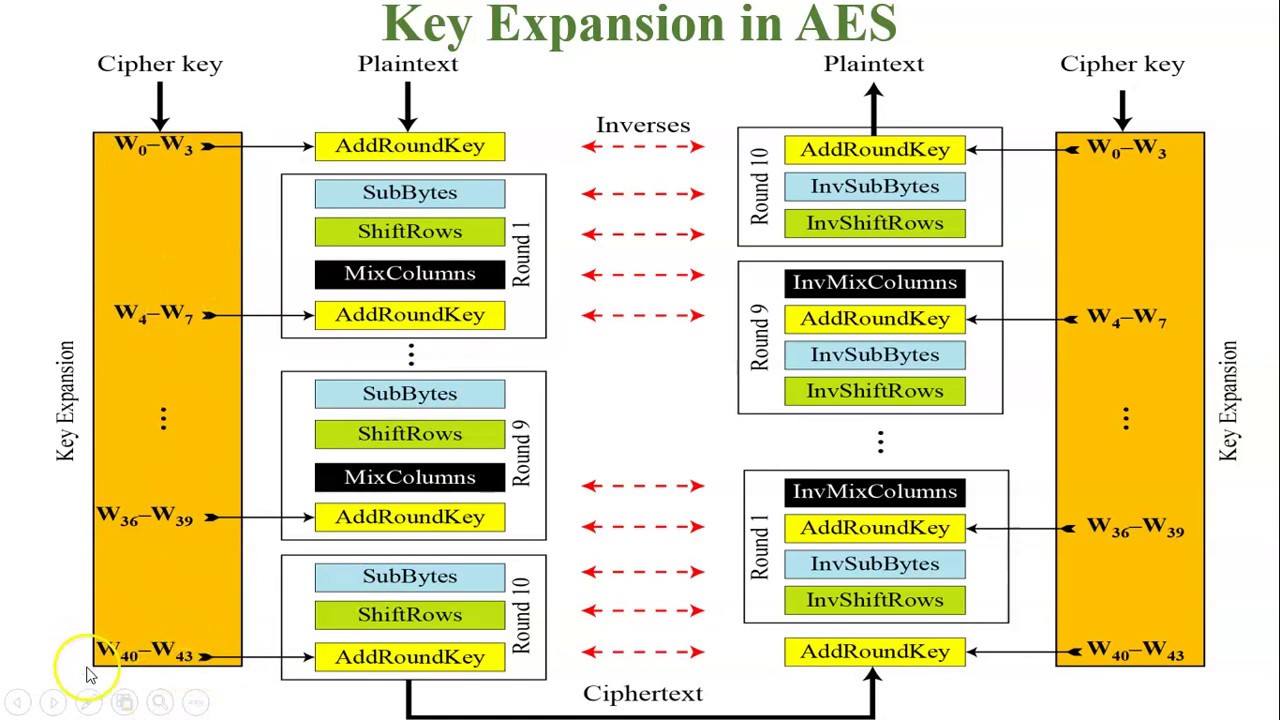

получение контрольной суммы сложением по модулю 2 с переносом используется в IP пакетах.
-в заголовках IP.
-в пакетах UDP и TCP.
в радиоуправлении я не использую. из-за низкой надёжности.
в радиоуправлении я использую CRC-32 из Ethernet.
Добавлено after 6 minutes 11 seconds:
какую ссылку ? выше же все писал...
сейчас я использую самое популярное шифрование AES-256.
Добавлено after 9 minutes 17 seconds:
на второй странице этого форума есть официальный документ....
AES.pdf [1.13 MiB]
с картинками))
:tea:
открываем исходники для Android...
Android_исходники.rar [21.8 KiB]
видим блок шифрования AES-256.

//набор раундовых ключей для AES-256: 15 блоков по 16 байт. //0...239 байт
  static int [] KeySchedule = {
          0x00,0x00,0x00,0x00,0x00,0x00,0x00,0x00,0x00,0x00,0x00,0x00,0x00,0x00,0x00,0x00,//раунд 0

/////////////////////////////////////////////////////////////////KeyExpansion():
//генерация раундовых ключей
  static int Rows = 0;            // буфер Rows
  static int KE = 0; // счёт KeyExpansion
  static int st_rcon = 0;         // счёт rcon
  public static void KeyExpansion() {
    st_rcon = 0;         // сброс счёт rcon
    for (KE=0; KE<192; KE = KE + 32) { // блоки по 32 байт. //0...239 байт

//////////////////////////////////////////////////////////////////AddRoundKey():
  public static void AddRoundKey() {
    xxAES = (x_raund << 4);
    for (xAES=0; xAES<16; xAES++) {
      state[xAES] ^= KeySchedule[xxAES];       // state ^ KeySchedule
      xxAES ++;
/////////////////////////////////////////////////////////////////////Шифрование:
  public static void encrypt() {
    x_raund = 0;
    AddRoundKey();
    for (x_raund=1; x_raund<14; x_raund++) { //x_raund=1...x_raund=14
      SubBytes();
      ShiftRows();
      MixColumns();
      AddRoundKey();
    x_raund = 14;
    SubBytes();
    ShiftRows();
    AddRoundKey();
//////////////////////////////////////////////////////////////////Расшифрование:
  public static void decrypt() {
    x_raund = 14;
    AddRoundKey();
    for (x_raund=13; x_raund>0; x_raund--) { //x_raund=13...x_raund=1
      InvShiftRows();
      InvSubBytes();
      AddRoundKey();
      InvMixColumns();
    x_raund = 0;
    InvShiftRows();
    InvSubBytes();
    AddRoundKey();
///////////////////////////////////////////////////////////////////////gamma TX:
  static int TX_gamma_st = 0; //счёт gamma TX
  //////////////////////////////////////////////////////////////////шифрование TX:
  public static void AES_TX() {
//выбор ключей:
//b_Key_N_ = 0,1 -Буфер Номер Key
    if (b_Key_N_ != Key_N_){
/////////////////////////////////// b_Key_N_ != Key_N_ :
//////////////////////////Key_N == 0
      if (Key_N_ == 0){
        Key_0_Key();//Key_0 (Заводские настройки) > KeySchedule
//////////////////////////Key_N == 1
      if (Key_N_ == 1){
        Key_1_Key();//Key_1 > KeySchedule
//////////////////////////////////Key_N_ > b_Key_N_
      b_Key_N_ = Key_N_;
//////////////////////////////////vektor:
//TX_int[0] = GS;         //GS = 1...255
//TX_int[1]...TX_int[15] = vektor[1]...vektor[15];
//vektor > state.
      state[xAES] = TX_int[xAES];    // TX_int > state
//Блок простой замены.
    encrypt(); // encrypt
//vektor > TX_int.
      TX_int[xAES] = state[xAES];    // state > TX_int
    for (TX_gamma_st = 16; TX_gamma_st < TX_len; TX_gamma_st = TX_gamma_st + 16) {
//Блок гаммы.
//цикл шифрования.
        TX_int[xAES+TX_gamma_st] ^= state[xAES]; // state ^ TX_int
///////////////////////////////////////////////////////////////////////gamma RX:
  static int RX_gamma_st = 0; //счёт gamma RX
  //////////////////////////////////////////////////////////////////////vektor_RX:
  static int [] vektor_RX = {0,0,0,0,0,0,0,0,0,0,0,0,0,0,0,0}; //16 байт
  ///////////////////////////////////////////////////////////////расшифрование RX:
  public static void AES_RX() {
//Входной блок > state.
      state[xAES] = RX_int[xAES];    // RX_int > state
    decrypt(); // decrypt
//vektor > vektor_RX.
      vektor_RX[xAES] = state[xAES]; // state > vektor
//vektor > RX_int.
      RX_int[xAES] = vektor_RX[xAES];// vektor > RX_int
    for (RX_gamma_st = 16; RX_gamma_st < RX_len; RX_gamma_st = RX_gamma_st + 16) {
//Блок гаммы.
//цикл шифрования.
        RX_int[xAES+RX_gamma_st] ^= state[xAES];  // RX_int ^ state
всё согласно официальному документу.
:tea:
Добавлено after 5 minutes 7 seconds:
и т.д.
затем просто копируем всё из Android в модуль WiFi.
получаем детскую игрушку управления по WiFi с шифрованием.
:tea:
Добавлено after 4 minutes 37 seconds:
к слову...
в ESP32 есть аппаратный блок AES.
т.е. в ESP32 шифрование уже входит в базовую комплектацию с завода.
в ESP8266 такого блока нет.
но не беда))
копируем всё из Android в ESP8266 и получаем тоже самое шифрование.
:tea:
