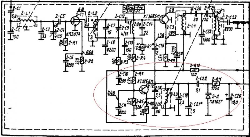

БЫЛИНА 207В
Перестройка блока УКВ на FM
Нужна помощь.
Мучаюсь с приёмником Былина 207В
Перестроил уже не мало приёмников с УКВ на ФМ. Даже веду свой БЛОГ. Также выкладываю свои некоторые работы тут:
https://forum.guns.ru/forumtopics/439.html
Я под ником JAUGARO
Правда, меня там чего-то за банили. Теперь не пишу туда.
Не как не могу перебороть часточную настройку контуров. С приёмниками с конденсатором переменной емкости – все в порядке. А вот с индуктивностью переменной емкости - налез «на камень» и самостоятельно преодолеть его не могу.
Начнём с гетеродина...
Никак не получается расширить перестраиваемый диапазон гетеродина. В УКВ (65,8 – 73) 7,2 МГц. А в ФМ (87,5 – 108,0) 20,5 МГц. Естественно, частота гетеродина на 10,7 МГц выше.
Нужный перестраиваемый диапазон получаю на второй гармонике. Но это не годиться.
Присутствует спектрограф, генератор, осциллограф и т.п. Короче, за какой конец паяльник держать уже знаю...
Достаточного опыта ещё не хватает... Да, думаю, вообще его не хватает у всех.... Вот и надеюсь на Вашу помощь.
Понравилось про емкость индуктивности :)) Может из-за этого на ганзе забанили?
У вариометра перекрытие такое какое есть, и увеличить его нельзя никоим образом (кроме кардинального изменения конструктива). У КПЕ есть запас по перекрытию, запас придушенный подключенными к нему растягивающими конденсаторами. Изменив номиналы которых можно перекрытие КПЕ увеличить. А у вариометра запаса нет.

Проще перевести настройку приемника на варикапы.

Насчёт варикапов. Тут всё понятно. Но как с вариометром получить регулировку напряжения?
Присутствует такое решение в автомагнитоле Былина 310
Но это уж очень, скажем, муторно.
Может в Аудиторий есть ещё какие-то умные мысли. У меня они просто закончились.

Конкретно эту Былину я в руках не держал. Какие там сердечники в вариометрах? Латунные, алюминиевые? Диаметр? На чем удерживаются, чем перемещаются при настройке? Так-то можно к диамагнитным сердечникам приклеить ферритовые колечки, перекрытие станет намного больше. Но куда именно их клеить и какая характеристика настройки получится в этой Былине подсказать не смогу. Надо будет экспериментировать.

Там тонкие сердечники, ничего на них не наклеить.
А вот ползунковый переменное сопротивление небольшое, какие применяются на некотороц западной аппаратуре, и которые можно купить , встроить вместо вариатора можно.

Да, это самое простое, наверное, варикапы и потенциометр. Если даже удасться ферриты в вариометры затолкать, в укладке шкалы и сопряжении будут Ад и Израиль.

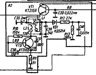

Былина у меня где-то лежит в радиохламе, там да, изменение напряжения настройки варикапов на УКВ происходит пугём перемещения ферритового сердечника в катушки импульсного преобразователя напряжения для запитки варикапов.
