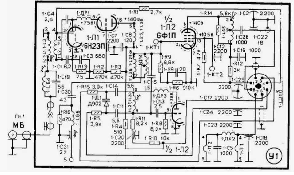

помнится делал очень давно сверхрегенератор на FM...
из ПТК ))
Screenshot_2.jpg [22.19 KiB]
там лампа прикольная 6Н23П
Screenshot_1.jpg [75.04 KiB]
что-то даже ловило на FM ))
:tea:
