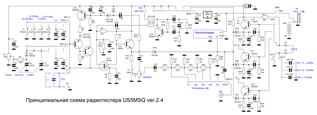

Здравствуйте. Кто собирал данную схему генератора радиочастот? Если кто - то собирал, то какое напряжение было на выходе "0 дБ" ? Дело в том, что я собрал эту схему, на первом выходе максимальное напряжение от 100 до 130 мВ без нагрузки (напряжение меняется в зависимости от частоты). Я подозреваю, что это недостаточное напряжение. Я измерял осциллографом "Zeewell DSO 1511". Подстройка R7 не влияет на амплитуду, пробовал изменять R11, увеличивалась амплитуда, при этом искажалась синусоида. Я заказывал транзистор BF 961 на Озоне, но вместо него прислали какой - то другой, с надписью 872, предположительно, это совсем не тот транзистор. Правильно ли работает схема? Есть ли на схеме ошибки? Транзистор с надписью 872 является аналогом BF 961?Прошу помочь мне разобраться в моих вопросах, заранее спасибо.

эту схему Беленецкий потом переработал.В качестве полевика двухзатворного можно BF998
Зачем она вам
Если нужен генератор ВЧ-возьмите от его прибора для измерения индуктивности-он прекрасно работает.
https://us5msq.com.ua/pristavka-dlya-iz ... yubitelya/
Если потом понадобится модуляция- ну или с помощью биполярного транзистора как описано в
https://dzen.ru/a/aItuPhKtK1dhUtDx
или с помощью BF998.На первый затвор подаете ВЧ сигнал,на второй модулирующий.В сток поставите дроссель и с него снимаете, в истоке резистором зададите ток .
А вообще- я бы купил на барахолке какой Г4-102.Или еще лучше - Tiny SA- получил бы анализатор спектра+генератор с модуляцией.В 50$уложиться вполне
И даже если построите-все равно калиброванного выхода не получите.
Еще можете рассмотреть схему а-ля Г4-102.
Индуктивная трехточка (запускается всегда,минимум деталей)+широкополостный усилитель оттуда же.
Как потренироваться и простеньких работ-а-ля приемничек настроить пойдет
Куда вам больше 100 милливольт от ГВЧ? Утюг к нему будете подключать? Напряжение на выходе генератора измеряется с подключенной согласованной нагрузкой.
