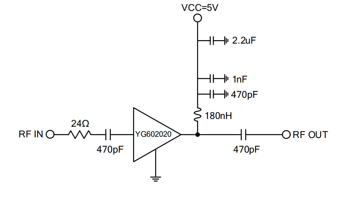

tehnica 450 писал(а):
если собрать какой ни будь микро мощный усилитель
Можно на 2-х смд транзисторах .
Или одном интегральном усилителе InGaP HBT MMIC YG602020
YG602020.jpg [51.29 KiB]

Классно , и катушек ненужно мотать, только как то дорогая она это микросхемах не так распространена, а аналоги есть, на каких ни будь смд транзисторах? сколько с ней метров будет, получается это универсальный усилитель ВЧ сигнала?
аналог SBB5089Z 10 шт 300 р https://www.ozon.ru/product/10sht-lot-s ... 750081339/
Как раз попалиш половину :facepalm:

https://www.ozon.ru/product/5v-20-db-rf ... 1Kwizzr6kW уже с платой нашел

За такую деньгу можно 20 чипов купить )
Тем более новичку для экспериментов 1 платы мало .
