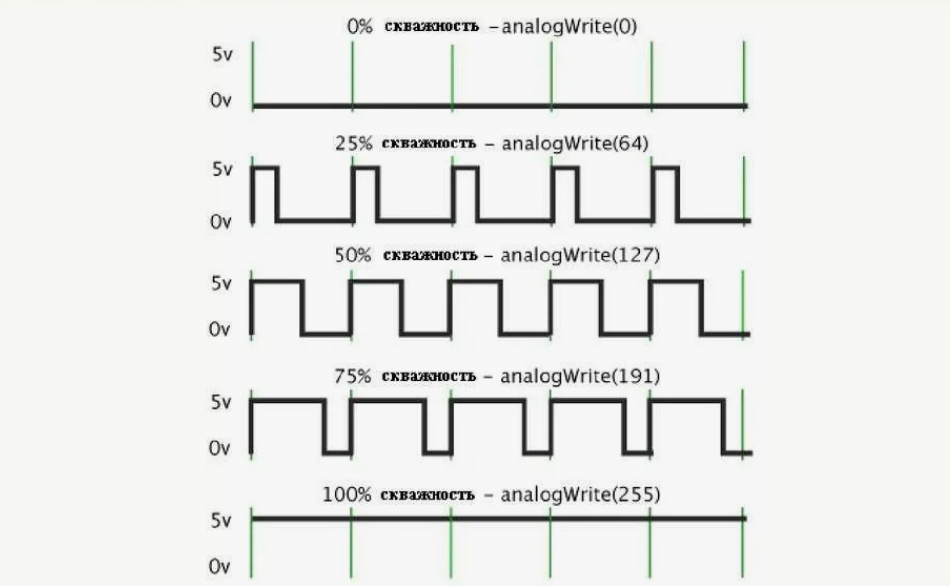

а кому нужна высокая плотность информации... может использовать обычный ШИМ...
например тут плотность информации 8 бит/герц...
но такой сигнал тоже можно передавать только в идеальных условиях ))
поэтому про "дальнобойность" можно забыть))

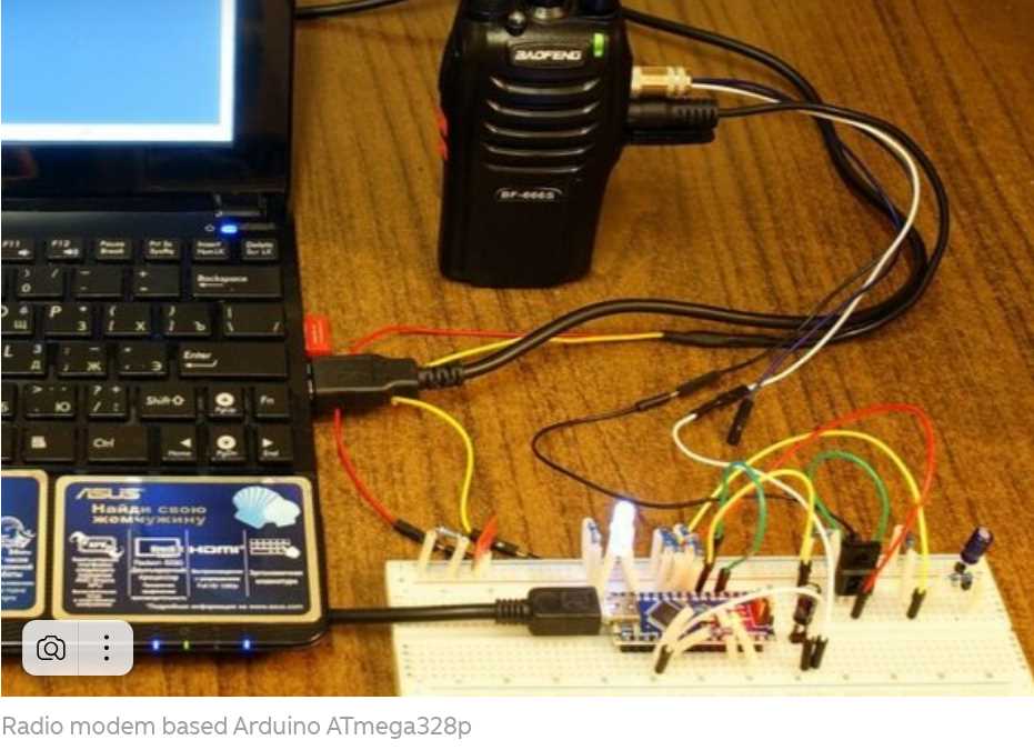

а пока одни возятся с LoRa... другие уже гоняют интернет трафик через баофенги))
правда PING как до Луны... ))
но не важно...
когда отключат электричества (как в соседнем государстве) и весь мобильный интернет перестанет работать... то рады будут и баофенгам))

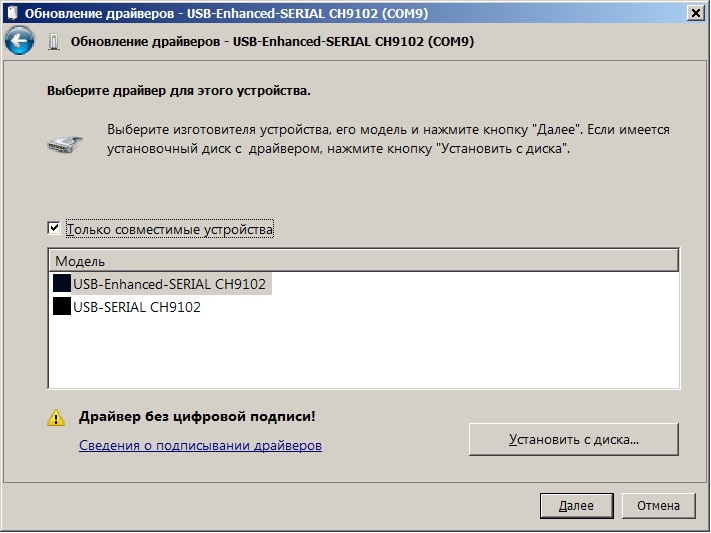

кто-нить сталкивался почему mashmastic t-beam не работает USB COM порт?
Возможно прога COM портов неправильно настроена .
Или закончилась ее пробная версия .
Так как из за отсутствия физических COM портов , мы любим приболтать какую либо прогу , которая нам позволяет синхронизировать кучу устройств .
ну например типа такую . https://www.kenwood.com/i/products/info ... vcp_e.html
Тут статья радиолюбителя. с подсказками .
http://dl2kq.de/trx/2-12.htm
Нет проги. Есть только драйвер подключаемого к USB чипа COM порта CH9102..
Как определить проблему?
USB-Enhanced-SERIAL CH9102
Неправильная секция установки службы в этом INF-файле.
E0000217
Код проблемы 00000034
виндовс видит драйвер как совместимый с устройством, но возникают проблемы установки.
Приложение использующее COM порт не работает.
ну так проще простого:
1. взять другой usb-uart ! самые стандартные-популярные-беспроблемные(в смысле драйверов) : CP2102 , PL2303
2. взять нормальный линукс и забыть про говно с подписями драйверов навсегда (там тоже есть подписи для проверки совместимомсти с ядром, но все usb-uart включены в основную ветку kernel.org)
3. поискать драйвер под нужную версию и архитектуру win. и если надо поставить драйвер без подписи - то вероятно надо разрешить это какойто магией в реестре или гдето в дебрях настроек безопасности.
как его от туда взять? он жестко впаян в плату устройства.
никто не будет переустанавливать операционную систему ради дуратских драйверов.
CP2102 работает хорошо...
на работе во всех приборах стояли.
никогда не было проблем с драйверами.
всё работало замечательно и с первого раза))
