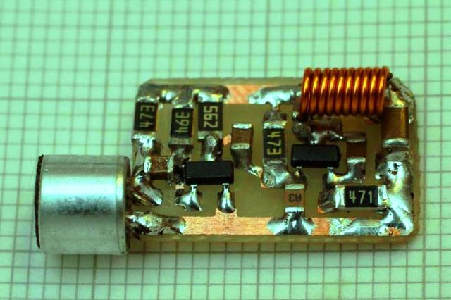

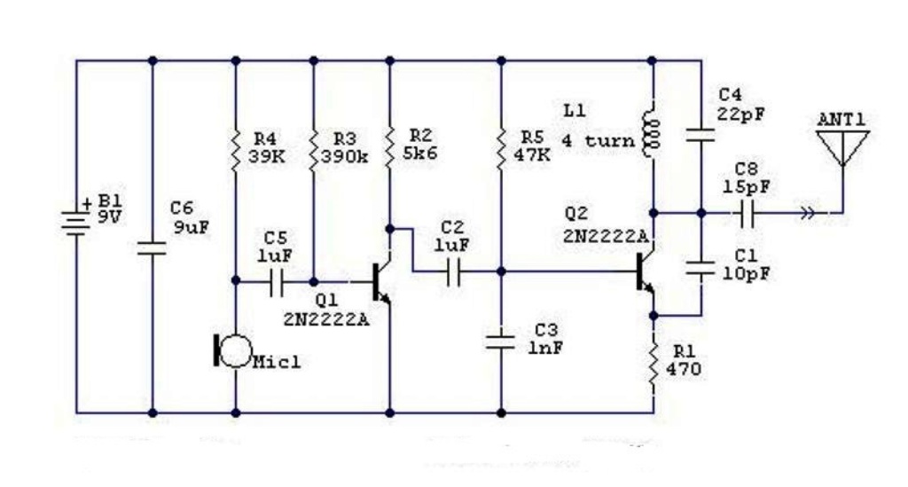

Радиомикрофон на 2 транзисторах и микросхеме с питание 5 вольт
Схема радиомикрофона
Готовый радиомикрофон
Описание радиомикрофона
L1 на плате а L2 5 витков провода 0.3мм диаметр намотки 1.5 мм потребление непревышает 5 мА от элемента питания литиевая батарейка 2450 . настройка заключаеться в том что сразу ВЧ часть может незапуститься поэтому нужно немного раздвинуть катушку L2 и по волномеру настроиться на максимум излучения затем установить нужный порог чувствительности переменным резистором . Дальность на радиосканер уверено 200 м

для первого транзистора: BFR93A хорошо подходит для использования как усилитель микрофона :))).
