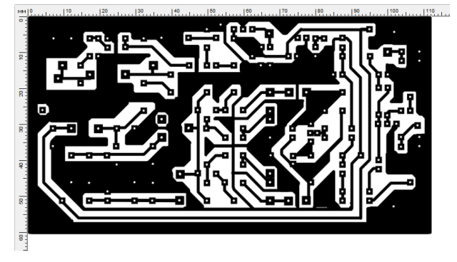

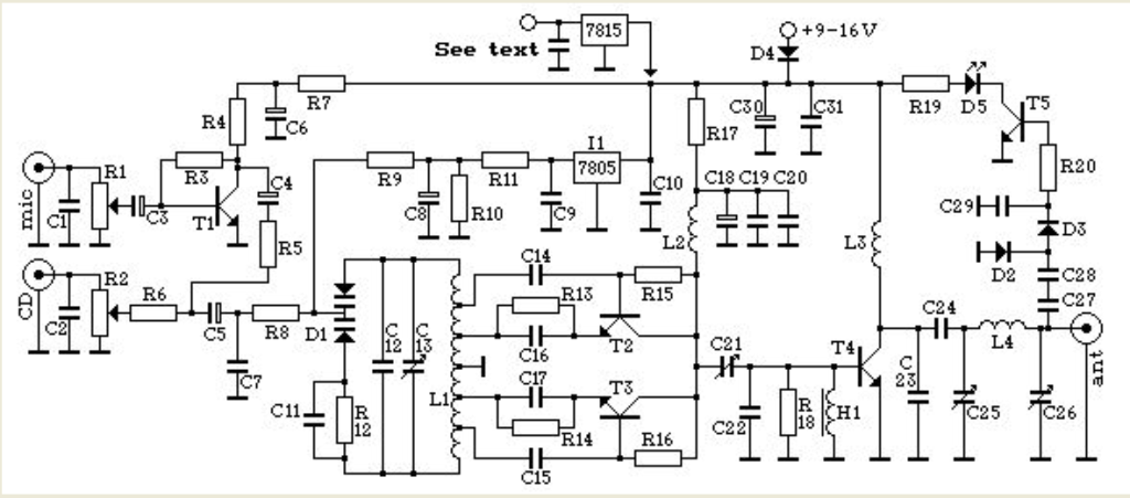

ФМ Радиомикрофон для трансляции голоса и музыки мощностью на 1 ватт с питанием 9-16 вольт
Схема радиомикрофона
Печатная плата радиомикрофона
Готовый радиомикрофон
Описание радиомикрофона
В радиомикрофоне имеется встроенный “мини-микшер”. Он состоит из транзистора T1, усиливающего микрофонный сигнал перед смешиванием с сигналом CD плеера. R1 и R2 – переменные резисторы (потенциометры), используемые для регулировки уровня громкости. Соединение с микрофоном и CD можно осуществить 3,5-мм разъёмами Радиомикрофон запитывается источником постоянного тока от 9 до 16 вольт и подавать его лучше через стандартный разъём для источников питания.
• 16 В дадут 1 Вт,
• 12 В – 600 мВт,
• тогда как 9В – лишь 200 мВ..
Применяемые детали:
Резисторы:
R1, R2 — 10 кОм перем.
R3 — 820 кОм
R4 — 4,7 кОм
R5 - R7, R19 — 220 Ом
R8 — 1,5 кОм
R9 — 15 кОм
R10, R11 — 1 кОм
R12 — 33 кОм
R13, R14 — 56 Ом
R15, R 16 — 68 кОм
R17 — 47 Ом
R18 — 270 Ом
R20 — 10 кОм
Конденсаторы (керамические или слюдяные):
C1, C2, C7, C16, C17, C19, C24, C29 и C31 — 1 нФ C9, C10 и C20 — 10 нФ
C11 — 22 пФ*
C12 — 47 пФ* C14 и C15 15 пФ* C22 — 100 пФ
C23 — 5.6 пФ
C27 и C 28 — 1.8 пФ
C3- C5 и C8 — 10 мкФ электр.
C6, C18 и C30 — 220 мкФ электр.
C13 — 22 пФ подстроечный
C21, C25 и C26 — 65 пФ подстроечный
Катушки из медного провода D=1мм
L1 6 катушек, по 2 витка каждая, внутренний диаметр 5 мм, длина 5 мм
L2 3 витка, диаметр 7 мм, длина 7 мм
L3 4 витка, диаметр 5 мм, длина 7 мм
L4 6 витков, диаметр 5 мм, длина 10 мм
ВЧ-дроссель (H1) может быть изготовлен из резистора номиналом 33 кОм 0,5Вт, на который нужно обмотать примерно пол метра эмалированной проволоки т D= 0,2 мм и припаять с обоих концов
Диоды:
D1 — KV1310
D2 и D3 — 1N4148
D4 — светодиод 5 мм
D5 — 1N4001
KV1310 двойной варикап, можно заменить на практически любой варикап (варикапы) с соответствующими параметрами
Транзисторы:
T1, T5 — BC548
T2, T3 — BF494
T4 — 2N4427
Транзистор 2N4427 можно попробовать заменить на наш КТ608 или КТ610. Радиомикрофон работает на частоте 98 мгц

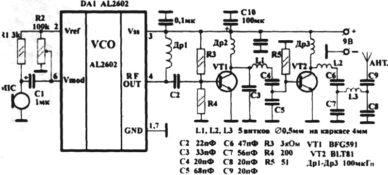

Радиомикрофон на 2 транзисторах и микросхеме с питанием на 9 вольт
Портативный УКВ ЧМ передатчик отдает в нагрузку мощность 5 Вт, при этом благодаря применению бескорпусных деталей имеет малые габариты. Размеры платы этого варианта устройства не превышают 30-40 мм.Транзисторы BFG591 (Umax = 120 мА) и BLT81 (Imах = 500 мА) производства Philips можно заменить отечественными типа КТ606 и КТ911, но при этом увеличатся габариты платы. При замене транзисторов на отечественные для достижения той же выходной мощности может понадобиться еще один транзистор. Настройка устройства сводится к установке рабочей частоты и регулировке тока транзистора VT1 в пределах 50-80 мА резистором R3.

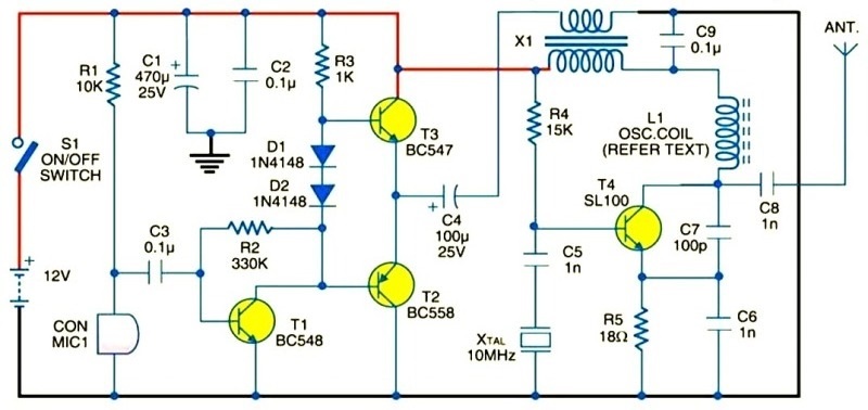

Радиомикрофон на 4 транзисторах с питанием от 9 до 12 вольт
AM-радиомикрофон Требуемые детали
• Р1- 10к
• Р2 -330к
• Р3- 1к
• Р4 – 15к
• R5- 18 Ом
• C1 – 470uF/25v
• С2, С3, С9-0,1uf
• C4 – 100 мкФ/25 В
• С5, С6, С8 – 1нф
• C7 – 100pf
• D1, D2 – 1N4148
• Т1- BC548
• Т2-БК558
• Т3-БК547
• Т4- SL100
• X1 – Трансформатор модуляции

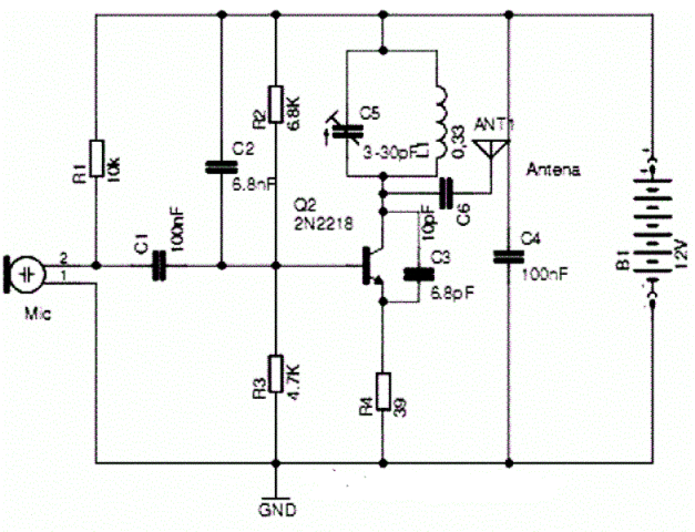

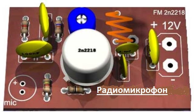

Радиомикрофон на 1 транзисторе с питанием на 12 вольт
Этот маломощный FM-радиомикрофон может передавать данные на расстояние более 800 метров в хороших условиях. . Схема радиомикрофона построена на транзисторе 2n2218. Катушка передатчика представляет собой 5 витков эмалированного провода диаметром 1 см без сердечника. конденсаторы, они должны быть керамическими. Антенна должна иметь длину от 15 до 40 см.

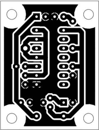

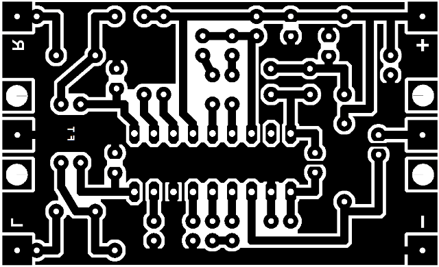

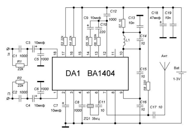

Радиомикрофон стереосигнала для фм диапазона на микросхеме BA1404 с питанием на 3 вольта
Плата радиомикрофона
микросхеме BA1404 выпускаемой компанией ROHM, можно собрать очень неплохой фм радиомикрофон транслирующий стереосигнал звука и голоса, при питании от 1 до 3 вольт, устройство обеспечивает передачу музыки или звукового сопровождения на расстояние до 15 метров, при этом потребляя небольшой ток, всего 3-5 миллиампер. Такой аппарат может с успехом заменить фм модулятор в автомобиле, передавать звук от телевизора, компьютера или музыкального центра на любой радиоприёмник или телефон с УКВ тюнером. Качество звука и разделение каналов, при использовании BA1404 получается довольно высоким.. Катушка индуктивности L1 наматывается эмалированным проводом 0,8 мм на каркас диаметром 4 мм и содержит 5 витков, антенной служит кусок многожильного провода длинной 30-50 см. Микросхема способна работать на частотах от 75 до 108 МГц, с настройкой передатчика на любую частоту фм диапазона трудностей не возникает,

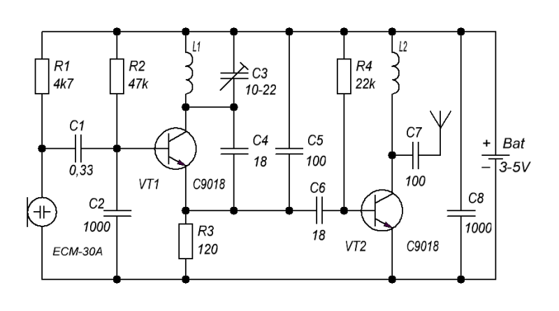

Радиомикрофон на 2 транзисторах с питание от 3-5 вольт
Несложный укв радиомикрофон на двух маломощных транзисторах, собранный по приведённой ниже схеме, имеет высокую стабильность несущей частоты и повышенную дальность работы, частота не уходит даже при касании антенны руками. Средняя дальность действия в городских условиях составляет 300 метров, при использовании антенны длинной около 50 см и напряжении питания от 3 до 5 вольт. рабочая частота радиомикрофона равна 100 МГц и может регулироваться в небольших пределах. Катушка L1 состоит из 5 витков провода в эмалевой изоляции диаметром 0,5 мм, намотанных на 5 мм оправку, L2 выполняет функцию дросселя и содержит 25 витков такого же провода намотанных на оправку 5 мм. Антенной жучка служит кусок многожильного провода 0,5 мм длинной 50-80 см, для уменьшения габаритов его можно скрутить в спираль.

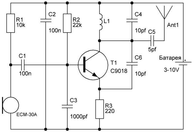

Радиомикрофон на 1 транзисторе с питанием от 3 до 10 вольт
Схема радиомикрофона содержит минимум радиодеталей и легко настраивается. Широкий диапазон питающих напряжений делает радиомикрофон универсальным в применении, средняя дальность действия составляет 100 метров, рабочая частота при указанных номиналах деталей равна примерно 100 МГц, схема представляет собой обычную ёмкостную трёхточку, где частота генерации задаётся элементами L1 и C4. Катушка индуктивности L1 намотана проводом в эмалевой изоляции диаметром 0.8 мм на 5 мм оправку и содержит 5 витков, антенной для этой схемы радио жучка служит кусок провода длинной 35 см. Транзистор T1 можно заменить на любой маломощный, с граничной рабочей частотой не менее 300 МГц. Микрофон — от любого китайского магнитофона.

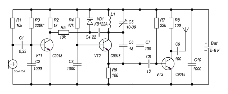

Радиомикрофон на 3 транзисторах с питанием на 5 - 9 вольт
Катушка индуктивности L1 содержит 5-6 витков эмалированного провода диаметром 0,5-0,8 мм, намотанных на 5 миллиметровую оправку, источником питания может служить обычная «Крона» или импортный аналог. Антенна изготавливается из многожильного провода диаметром 0,5-1 мм и длиной 50-80 см, для уменьшения размеров её можно скрутить в спираль.

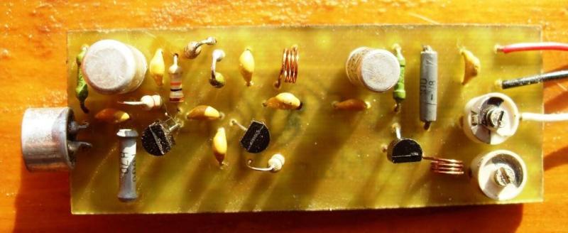

Радиомикрофон на 3 транзисторах с питанием на 6 вольт

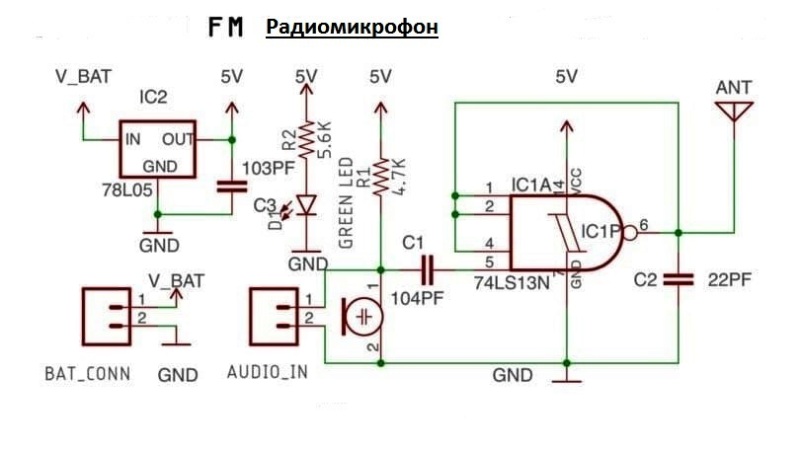

Радиомикрофон на на микросхеме 74LS13N с питанием от 5-9 вольт
