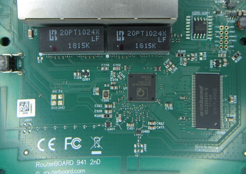

Доброго утра всем!
Хотелось бы подключить к плате wifi маршрутизатора внешнюю антенну. Посоветуйте, куда можно припаять SMA разъем для антенны.
IMG_41061.JPG [222.54 KiB]

.. к плате wifi маршрутизатора внешнюю антенну ..
.. куда можно припаять SMA разъем для антенны ..
A можно пожалуйта фото не только одной складочки кожи на правой передней ноге слона маленького участка платы, но всей.
И, напомните нам пожалуйста
( а то спросонья что то подзабыл )
, каков диапазон частот этого Вашего устройства.

Диапазон 2,4 ГГц. Фото по ссылке: https://img.radiokot.ru/files/161047/me ... nediex.JPG

Искать фото с припаяным разьемом. Я подощреваю он в квадратике где два конденсатора должен быть. Но опять же там не распаяны некоторые деьальки, возможно в том с разьемом они распаяны и номиналы другие чем в этом
Добавлено after 35 seconds:
Я бы попробовал от антенны наиплате отрезать и просто припаять, может и так норм будет

Taк, xopoшо.
Во-первых какой из компонентов имеет отношение к передаче -
- u400 или u401 или оба ?
И во вторых - важный вопрос - а "осилят"ли усилители дополнительную антенну ?
В-третьих - Вы точно сможете паяльником согласованно подключить доп.антенну на частотный диапазон .. сколько Вы говорите ? .. 2`400`000`000герц ? :roll:
Помнится в кнопчатых ещё мобильных телефонах были разъёмы для подключения доп.внешней антенны
, но они вроде как были хитро-переключательными
, да и усилители на плате были как говорится "с запасом" - чуть ли не четырёх-ваттные
, и диапазон тогда был 900`000`000герц
" .. а мы такое то дело, да без всякаго совета .. "
Не, ну попробуйте, конечно, ну выйдет из строя, ладно..
Подключать лучше в месте, где начинается встроенная антенна.

а у меня была обратная задача...
отключить от платы wifi маршрутизатора внешнюю антенну.
экспериментально определили (по максимальному уровню сигнала) - надо 26 мм провода... что соответствует 1/4 волны для 2,4 GHz...
